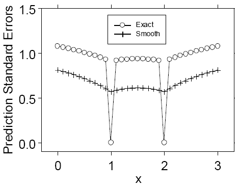

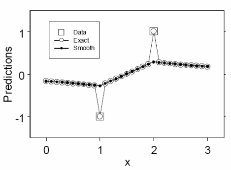

Les modèles d’erreur de mesure permettent d’obtenir une carte finale plus lisse dont les erreurs standard sont inférieures à celle de la version obtenue par le krigeage exact. Ce comportement est illustré par l’exemple des images ci-dessous, où le krigeage exact et le krigeage lisse sont représentés lorsqu’il n’existe que deux localisations de données (à 1 et 2) avec des valeurs -1 et 1 pour un modèle sans variation de mesure et un modèle dont l’effet de pépite est uniquement dû à la variation de mesure.
Modèle sans variation de mesure
Modèle avec variation de mesure
