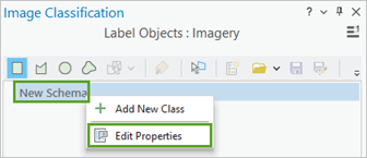

  1. Créez une structure de la manière suivante :
    1. Dans la fenêtre Image Classification (Classification d’image), cliquez avec le bouton droit de la souris sur New Schema (Nouvelle structure), puis cliquez sur Edit Properties (Mettre à jour les propriétés).
      Mettre à jour la nouvelle structure
    2. Indiquer un nom pour la structure.
      Modifier le nom de la structure
    3. Cliquez sur le bouton Enregistrer.
      La structure est renommée dans la fenêtre Image Classification (Classification d’image) et vous pouvez y ajouter des classes.

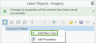

  2. Ajoutez une classe à la structure de la manière suivante :
    1. Cliquez avec le bouton droit de la souris sur la structure que vous avez créée, puis cliquez sur Add New Class (Ajouter une nouvelle classe).
      Option Add New Class (Ajouter une nouvelle classe)
    2. Indiquer un nom pour la classe.
      Nom de la nouvelle classe
    3. Indiquez une valeur pour la classe.
      La valeur ne peut pas être 0.
    4. Éventuellement, choisissez une couleur pour la classe.
    5. Cliquez sur OK.
      La classe est ajoutée à la structure dans la fenêtre Image Classification (Classification d’image).
    6. Vous pouvez répéter les étapes 2a à 2e pour ajouter d’autres classes.
