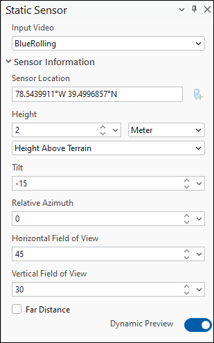

À l’aide du jeu d’invites Sensor Information (Informations sur le capteur), générez les métadonnées vidéo requises pour les outils Motion Imagery (Imagerie animée). Plus vous fournissez d’informations, meilleurs sont les fonctions et l’emprise vidéo qui en résultent.
Générez les informations sur le capteur de métadonnées vidéo.
Vous avez le choix entre deux options pour définir la Sensor Location (Localisation du capteur). Vous pouvez saisir ou coller les coordonnées du capteur ou utiliser l’outil Point Select (Sélectionner un point).
Remarque :
La fenêtre Map (Carte) doit être sélectionnée pour que l’outil de sélection des coordonnées soit activé.
Le paramètre Height (Hauteur) permet de décaler un capteur verticalement. Seule la hauteur a été entrée. Vous devez spécifier les unités et indiquer si la hauteur est au-dessus du terrain, une ellipsoïde ou au niveau moyen de la mer.
Les paramètres suivants permettent d’obtenir l’emprise optimale de la vidéo pour que les outils Motion Imagery (Imagerie animée) puissent utiliser les métadonnées vidéo :
  • Tilt (Inclinaison) : déplacement vers le haut et le bas d’un capteur, l’angle vertical capturant les vues au-dessus et en dessous de l’horizon. Les valeurs positives pointent vers le haut, les valeurs négatives vers le bas et zéro degré correspond à l’horizon.
  • Relative Azimuth (Azimut relatif) : déplacement vers la gauche et la droite d’un capteur. La valeur nulle correspond au Nord et 180 degrés, au Sud.
  • Horizontal Field of View (Champ de vision horizontal) : largeur angulaire de la vue d’un capteur, horizontalement. Les valeurs plus faibles représentent une vue étroite et les plus élevées, une vue grand angle.
  • Vertical Field of View (Champ de vision vertical) : largeur angulaire de la vue d’un capteur, verticalement. Les valeurs plus faibles représentent une vue verticale étroite et les plus élevées, une étendue plus grande au-dessus et en dessous du centre de l’image.
  • Far Distance (Distance lointaine) : plus grande distance à laquelle un capteur peut discerner les objets souhaités dans la vidéo. Si cette case facultative est cochée, vous pouvez définir la distance et l’unité de mesure.
Dynamic Preview (Aperçu dynamique) : permet de voir l’emprise sur la carte avant d’exécuter l’outil si les valeurs des paramètres sont entrées.
