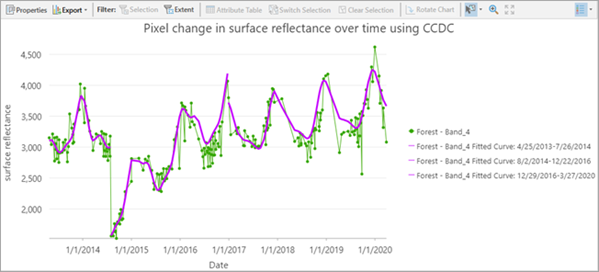

  • CCDC : évaluer les changements des valeurs de pixel au fil du temps et ajuster une courbe à l’aide de la méthode CCDC (Continuous Change Detection and Classification).
    Courbe de changement de pixel ajustée avec la méthode CCDC
