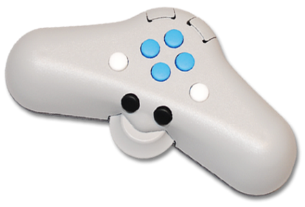

Souris 3D Softmouse de cartographie stéréo
La souris Softmouse est un dispositif d’entrée 3D conçu spécifiquement pour être utilisé dans les applications de cartographie topographique. La souris Softmouse comporte 10 boutons et une molette horizontale haute précision pour prendre en charge la définition de hauteur. Les 10 boutons peuvent être programmés pour stocker jusqu’à 20 commandes, ce qui simplifie le processus de mise à jour en permettant d’attribuer les commandes de mise à jour les plus souvent utilisées aux touches de la souris et ainsi de limiter les accès aux commandes de votre choix à partir du menu principal ArcGIS Pro.
Dès que ArcGIS Pro a été initialisé, la souris Softmouse peut faire office tant de souris système que de périphérique en entrée stéréoscopique. À l’inverse d’une souris système normale, la souris Softmouse ne fonctionne pas en l’absence d’instance active d’ArcGIS Pro.

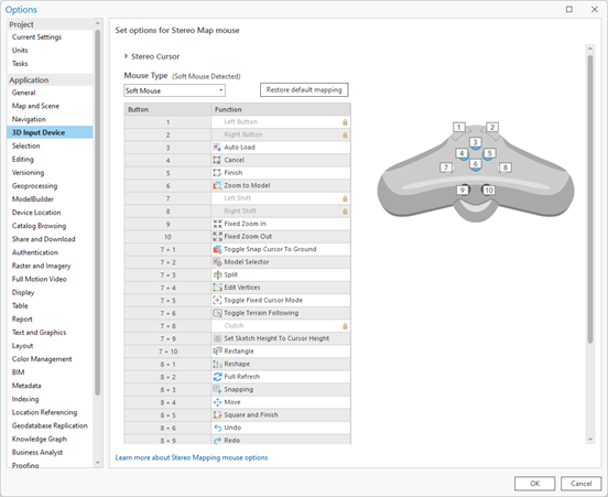

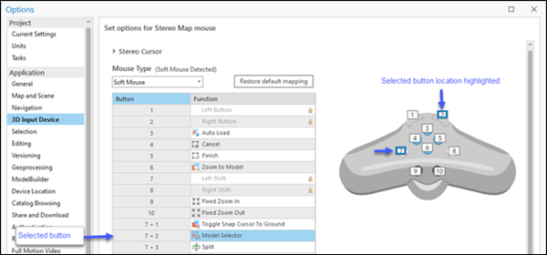

  4. Dans la section Application, cliquez sur 3D Input Device (Périphérique en entrée 3D).
    La fenêtre Set options for Stereo Map mouse (Définir les options de la souris Carte stéréo) s’ouvre.
    Options de configuration de la souris stéréo Softmouse
    En regard de Mouse Type (Type de souris), une notification Soft Mouse Detected (Softmouse détectée) s’affiche, indiquant que ArcGIS Pro a reconnu le périphérique Softmouse connecté. Si cette notification ne s’affiche pas, cela signifie que le périphérique n’est pas connecté.
    Une fois connectée, la souris Softmouse peut être déconnectée et reconnectée sans avoir besoin de redémarrer ArcGIS Pro.
  5. Dans la liste déroulante Mouse Type (Type de souris), sélectionnez Soft Mouse.
    Un graphique du modèle de souris Softmouse sélectionné s’affiche sur la page. Vous devrez peut-être élargir la page pour afficher l’ensemble de l’image.
    L’interface utilisateur de la fonction de bouton affiche les attributions de bouton par défaut et permet d’attribuer des commandes aux boutons de souris de votre choix.
Attribution des boutons de souris
Différentes fonctionnalités de mise à jour et de cartographie stéréo peuvent être attribuées aux boutons de la souris Softmouse pour améliorer l’efficacité de la cartographie stéréo. La souris Softmouse est équipée de 10 boutons et d’une molette horizontale. 20 fonctions programmables peuvent être attribuées à ces boutons. Une liste des commandes qui peuvent être attribuées aux boutons de la souris est présentée dans les étapes ci-après.
  1. Dans la colonne Button, cliquez sur un bouton spécifique ou une combinaison de boutons auquel attribuer une fonction.
    La fonction associée au bouton de souris sélectionné est mise en évidence dans la liste. Le bouton de souris sélectionné est mis en évidence en bleu sur le graphique de souris Softmouse.
    Attribution de fonctions aux boutons de la souris stéréo Softmouse
  2. Cliquez sur une fonction.
    Une liste déroulante des fonctions prises en charge s’affiche.
  3. Sélectionnez une fonction à attribuer au(x) bouton(s) associé(s) dans la liste déroulante.
  4. Répétez les étapes ci-dessus pour attribuer d’autres fonctions aux boutons de la souris Softmouse.
  5. Dès que vous avez fini d’attribuer des fonctions aux boutons, cliquez sur OK en bas de la fenêtre pour accepter toutes les modifications.
    Cliquez sur le bouton Restore to Default (Rétablir les valeurs par défaut) pour rétablir les attributions de bouton par défaut.

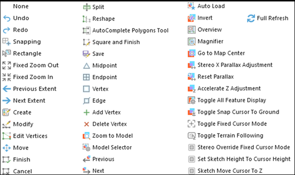

Le tableau ci-dessous dresse la liste des commandes qui peuvent être attribuées aux boutons de la souris Softmouse.
Commandes programmables Softmouse

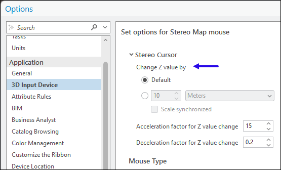

La molette de la souris Softmouse permet d’ajuster précisément la hauteur dans la fenêtre stéréo. Les variations d’incrément de hauteur sont contrôlées à l’aide de l’option Change Z Value By (Modifier la valeur Z de) de la section Stereo Cursor (Curseur stéréo) en haut de la fenêtre Set options for Stereo Map mouse (Définir les options de la souris Carte stéréo).
Paramètre Z du curseur stéréo
Cette option se trouve également dans le menu principal d’ArcGIS Pro, dans l’onglet Stereo Map (Carte stéréo), avec l’option Z Sensitivity (Sensibilité Z) dans le groupe Cursor (Curseur). Pour faciliter l’accès, il est recommandé d’utiliser l’option Z Sensitivity (Sensibilité Z) lorsque vous utilisez l’affichage cartographique stéréo.
Onglet Stereo Map (Carte stéréo)
Les paramètres par défaut permettent de modifier la valeur de hauteur en incréments définis par le système. Pour des variations d’incrément plus petites ou spécifiques, procédez comme suit.

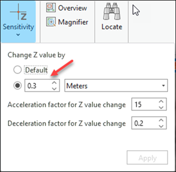

  1. Ouvrez une fenêtre Stereo Map (Carte stéréo). Dans le menu principal, cliquez sur Insert (Insérer), puis dans le menu déroulant New Map (Nouvelle carte), cliquez sur New Stereo Map (Nouvelle carte stéréo).
    L’onglet Stereo Map (Carte stéréo) est activé dans le menu principal d’ArcGIS Pro.

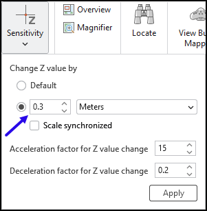

  2. Cliquez sur l’onglet Stereo Map (Carte stéréo), puis sur Z Sensitivity (Sensibilité Z) dans le groupe Cursor (Curseur).
    La boîte de dialogue Z Sensitivity (Sensibilité Z) s’ouvre.
  3. Cliquez sur le bouton sous Default (Valeur par défaut) pour activer les paramètres d’incrément de hauteur personnalisés.
    Paramètres Z du curseur stéréo
  4. Pour ajuster les valeurs z par incréments de 30 cm, entrez une valeur de 0.3 dans la zone située à côté du paramètre des unités.
  5. Cliquez sur Apply (Appliquer) pour accepter les modifications et fermer la boîte de dialogue Z Sensitivity (Sensibilité Z).
