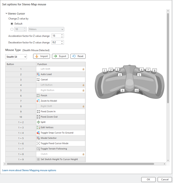

    La fenêtre Set options for Stereo Map mouse (Définir les options de la souris Carte stéréo) s’ouvre.
    Options de configuration de la souris stéréo
    En regard de Mouse Type (Type de souris), une notification Stealth Mouse Detected (Souris Stealth détectée) s’affiche, indiquant que ArcGIS Pro a reconnu la souris Stealth connectée. Si cette notification ne s’affiche pas, cela signifie que le périphérique n’est pas connecté.
    Une fois connectée, la souris Stealth peut être déconnectée et reconnectée sans avoir besoin de redémarrer ArcGIS Pro.

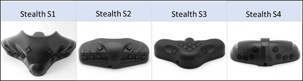

  5. Dans la liste déroulante Mouse Type (Type de souris), sélectionnez le modèle de souris Stealth que vous utilisez.
    Un graphique du modèle de souris sélectionné s’affiche sur la page. Vous devrez peut-être élargir la page pour afficher l’ensemble de l’image.
    L’interface utilisateur de la fonction de bouton affiche les attributions de bouton par défaut et permet d’attribuer des commandes aux boutons de souris de votre choix.

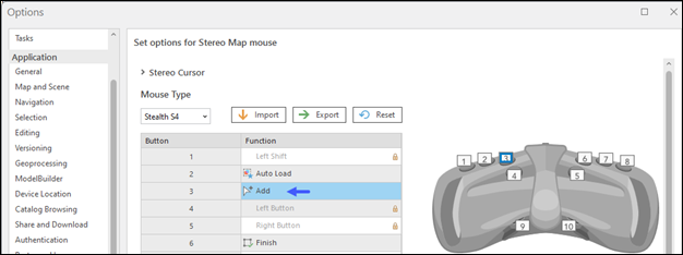

Attribution des boutons de souris
Différentes fonctionnalités de mise à jour et de cartographie stéréo peuvent être attribuées aux boutons de la souris Stealth pour améliorer l’efficacité de la cartographie stéréo. La souris Stealth est dotée de 10 boutons, d’une molette et de deux joysticks (modèle Stealth S4 uniquement). À l’exclusion des joysticks, 32 fonctions programmables peuvent être attribuées à ces boutons. Les fonctions ne peuvent pas être attribuées aux joysticks. 20 fonctions programmables peuvent être attribuées au modèle S3. Une liste des commandes qui peuvent être attribuées aux boutons de la souris est présentée dans les étapes ci-après.

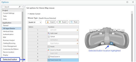

  1. Dans la colonne Button, cliquez sur un bouton spécifique ou une combinaison de boutons auquel attribuer une fonction.
    La fonction associée au bouton de souris sélectionné est mise en évidence dans la liste. Le bouton de souris sélectionné est mis en évidence en bleu sur le graphique de souris Stealth.
    Attribuez des fonctions à la souris stéréo.
  2. Cliquez sur une fonction.
    Une liste déroulante des fonctions prises en charge s’affiche.
  3. Sélectionnez une fonction à attribuer au(x) bouton(s) associé(s) dans la liste déroulante.
  4. Répétez les étapes ci-dessus pour attribuer d’autres fonctions aux boutons de la souris Stealth.
  5. Dès que vous avez fini d’attribuer des fonctions aux boutons, cliquez sur OK en bas de la fenêtre pour accepter toutes les modifications.
    Cliquez sur le bouton Reset (Réinitialiser) pour rétablir les attributions de bouton par défaut.

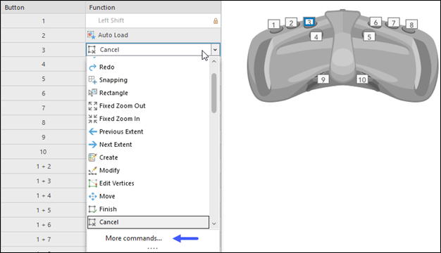

Attribuer des commandes personnalisées aux boutons de la souris
En plus de la liste par défaut des commandes disponibles pour les fonctions des boutons de la souris, une liste étendue est disponible pour la prise en charge des processus de mise à jour. Une fois que vous y avez accédé, la nouvelle commande est ajoutée à la liste par défaut des fonctions de bouton et devient disponible pour l’attribution de bouton.
Pour ajouter des commandes personnalisées à la liste par défaut, procédez comme suit :
  1. Lancez ArcGIS Pro et cliquez sur Project (Projet) > Options.
    La fenêtre principale Options s’ouvre.
  2. Dans la section Application, cliquez sur 3D Input Device (Périphérique en entrée 3D).
  3. Assurez-vous que le dispositif d’entrée 3D est sélectionné dans la liste déroulante Mouse Type (Type de souris).
  4. Cliquez sur la fonction en regard du numéro de bouton de la souris auquel attribuer la commande personnalisée et développez la liste déroulante.
    Il peut être nécessaire de cliquer deux fois sur la ligne.

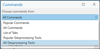

  5. Dans la liste déroulante, sélectionnez More Commands (Autres commandes) à la fin de la liste.
    La boîte de dialogue Commands (Commandes) s’affiche.
    Attribuez des fonctions à la souris Stealth.
  6. Dans la boîte de dialogue Commands (Commandes), cliquez sur la liste déroulante sous Choose commands from (Choisir les commandes dans les catégories suivantes) pour afficher la liste des options que vous pouvez utiliser pour rechercher de nouvelles commandes à attribuer aux boutons de la souris. Il s’agit notamment de All Commands (Toutes les commandes) (par défaut), List of Tabs (Liste d’onglets), Popular Geoprocessing Tools (Outils de géotraitement populaires) et All Geoprocessing Tools (Tous les outils de géotraitement).
    Boîte de dialogue des commandes de la souris Stealth

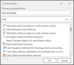

  7. Après avoir sélectionné All Commands (Toutes les commandes), saisissez un mot-clé à utiliser pour rechercher la commande de votre choix dans la zone Search (Rechercher).
    Par exemple, entrez Mettre à jour : les résultats de la recherche présenteront un certain nombre de commandes pertinentes parmi lesquelles vous pourrez effectuer votre choix.
    Liste des commandes pour la souris Stealth
  8. Sélectionnez la commande de votre choix dans les résultats de la recherche, puis cliquez sur OK.
    La nouvelle commande est attribuée au bouton de la souris sélectionné et ajoutée à la liste des commandes par défaut.

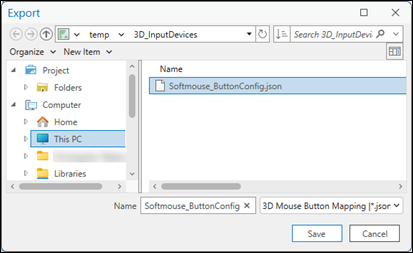

Les attributions de bouton peuvent être exportées sur le disque à l’aide de l’option Export (Exporter) de la fenêtre Set Options for Sterea Map mouse (Définir les options de la souris Carte stéréo). La procédure à suivre pour exporter les attributions de bouton est décrite ci-dessous.
Boîte de dialogue d’exportation de la souris Stealth
  4. Cliquez sur le bouton Export (Exporter).
    La fenêtre Export (Exporter) s’affiche.
  5. Accédez au dossier dans lequel enregistrer le fichier exporté, saisissez un nom de fichier, puis cliquez sur Save (Enregistrer).
    Exportez les paramètres de la souris Stealth.
    Le fichier exporté est enregistré à l’emplacement défini avec l’extension .json.

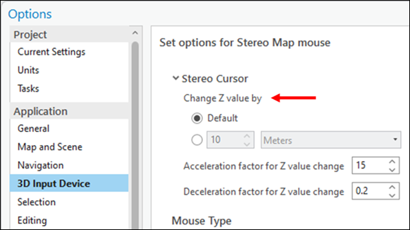

Ajustez le facteur z de la souris pour modifier la sensibilité
La molette de la souris Stealth permet d’ajuster précisément la hauteur dans la fenêtre stéréo. Les variations d’incrément de hauteur sont contrôlées à l’aide de l’option Change Z Value By (Modifier la valeur Z de) de la section Stereo Cursor (Curseur stéréo) en haut de la fenêtre Set options for Stereo Map mouse (Définir les options de la souris Carte stéréo).
Paramètre Z du curseur stéréo
Cette option se trouve également dans le menu principal d’ArcGIS Pro, sur l’onglet Stereo Map (Carte stéréo), avec l’option Z Sensitivity (Sensibilité Z) dans le groupe Cursor (Curseur). Pour faciliter l’accès, il est recommandé d’utiliser l’option Z Sensitivity (Sensibilité Z) lorsque vous utilisez l’affichage cartographique stéréo.
Paramètre Z Sensitivity (Sensibilité Z) de l’onglet Stereo Map (Carte stéréo)
Les paramètres par défaut permettent de modifier la valeur de hauteur en incréments définis par le système. Pour des variations d’incrément plus petites ou spécifiques, procédez comme suit.
  1. Ouvrez une fenêtre Stereo Map (Carte stéréo). Dans le menu principal, cliquez sur Insert (Insérer), puis dans le menu déroulant New Map (Nouvelle carte), cliquez sur New Stereo Map (Nouvelle carte stéréo).
    L’onglet Stereo Map (Carte stéréo) est activé dans le menu principal d’ArcGIS Pro.
  2. Cliquez sur l’onglet Stereo Map (Carte stéréo), puis sur Z Sensitivity (Sensibilité Z) dans le groupe Cursor (Curseur).
    La boîte de dialogue Z Sensitivity (Sensibilité Z) s’ouvre.
  3. Cliquez sur le bouton sous Default (Valeur par défaut) pour activer les paramètres d’incrément de hauteur personnalisés.
  4. Pour ajuster les valeurs z par incréments de 30 cm, saisissez une valeur de 0,3 dans la zone située en regard du paramètre des unités.
  5. Cliquez sur Apply (Appliquer) pour accepter les modifications et fermer la boîte de dialogue Z Sensitivity (Sensibilité Z).
    Lorsque vous utilisez la molette de la souris Stealth, les valeurs z du système de coordonnées (en bas de la fenêtre Stereo (Stéréo)) s’affichent par incréments de 30 centimètres.
