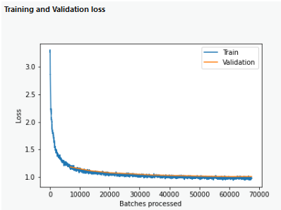

Perte d’entraînement et de validation
Cette section propose un diagramme qui présente les pertes d’entraînement et de validation accusées lors de l’entraînement du modèle.

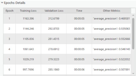

Détails des époques
Tableau contenant des informations sur chaque époque, telles que la perte d’entraînement, la perte de validation, la durée et d’autres métriques.
Tableau Epochs Details (Détails des époques)
