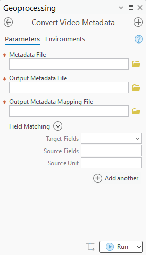

  4. Dans la fenêtre Geoprocessing (Géotraitement), recherchez l’outil Convert Video Metadata (Convertir les métadonnées vidéo) et cliquez pour l’ouvrir.
    Outil Convert Video Metadata (Convertir les métadonnées vidéo)
    La fenêtre de l’outil de géotraitement apparaît avec les champs requis et l’entrée de correspondance de champs.
Utiliser l’outil de métadonnées Convert Video Metadata (Convertir les métadonnées vidéo)
  1. Pour le paramètre Metadata File (Fichier de métadonnées), cliquez sur le bouton Browse (Parcourir) et sélectionnez votre fichier .csv en entrée.
  2. Indiquez le nom soit du paramètre Output Metadata File (Fichier de métadonnées en sortie), soit du paramètre Output Metadata Mapping File (Fichier de mappage de métadonnées en sortie).

    L’outil de géotraitement Video Multiplexer (Multiplexeur vidéo) ne doit pas être exécuté à la fois avec le paramètre Output Metadata File (Fichier de métadonnées en sortie) et le paramètre Output Metadata Mapping File (Fichier de mappage de métadonnées en sortie). Le fichier de mappage doit être utilisé uniquement avec les métadonnées .csvoriginales.

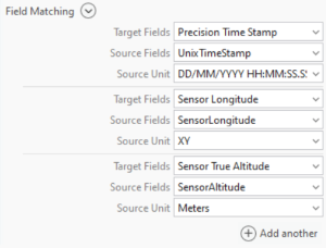

  3. Dans le paramètre Field Matching (Appariement de champ), utilisez la flèche déroulante Target Fields (Champs cible) pour sélectionner le premier champ à convertir. Vous pouvez à la place cliquer sur la flèche d’expansion située à côté de l’en-tête Field Matching (Appariement de champ) pour sélectionner plusieurs champs en même temps.
    Liste des champs
  4. Utilisez la liste déroulante Source Field (Champ source) pour sélectionner le champ source approprié. La liste Source Field (Champ source) inclut tous les noms de champs dans le fichier source .csv.
  5. Utilisez la liste déroulante Source Unit (Unité source) pour sélectionner l’unité source et le format appropriés correspondant au fichier source .csv.
    Appariement de champs
    Entrée d’appariement de champs qui associe Target Fields (Champs cible) à Source Fields (Champs source) et à Source Units (Unités source).
  6. En utilisant le tableau ci-dessous, continuez à associer les champs source aux champs correspondants reconnus par les outils Motion Imagery (Imagerie animée). Un horodatage valide est le seul champ requis pour que l’outil puisse s’exécuter. Cet horodatage peut figurer dans le fichier .csv source ou être associé à l’outil.

  7. Utilisez le bouton Add another (Ajouter un autre) pour créer plus de correspondances de champs, jusqu’à ce que tous les noms de champs soient associés selon les besoins.
