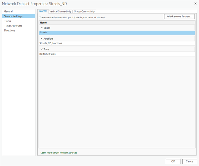

Onglet Paramètres d’analyse
Les tronçons et les jonctions forment la structure de base d’un réseau. La connectivité d'un réseau est gérée par la connexion des tronçons et des jonctions. Les tournants représentent des éléments facultatifs qui stockent des informations sur un mouvement de rotation particulier, par exemple, un tournant vers la gauche est restreint d'un tronçon particulier à un autre.

Vous pouvez ajouter des classes d’entités source supplémentaires ou en supprimer d’un jeu de données réseau. Procédez comme suit pour ajouter ou supprimer des sources de réseau.
  1. Ouvrez la boîte de dialogue Propriétés du jeu de données réseau.
    Pour savoir comment ouvrir la boîte de dialogue Propriétés du jeu de données réseau
  2. Cliquez sur Source Settings (Paramètres de la source) > Sources.
    La page affiche toutes les classes d’entités source qui font actuellement partie de votre jeu de données réseau.
  3. Cliquez sur le bouton Add/Remove Sources (Ajouter/supprimer des sources) dans l’angle supérieur droit de la boîte de dialogue.
