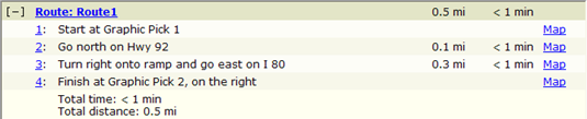

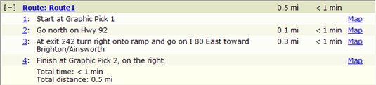

Un court itinéraire a été créé le long de la flèche dans l’image ci-dessus, et la feuille de route, avec et sans signalisation, fait l’objet d’une comparaison ci-dessous. Le troisième point met en évidence la différence :
Itinéraires sans panneau de signalisation
Itinéraires avec panneaux de signalisation
Un conducteur qui utilise un deuxième ensemble de directions évitera de prendre un mauvais tournant en mettant en correspondance davantage d’informations sur les directions du panneau qui se trouve sur le bord de la route.

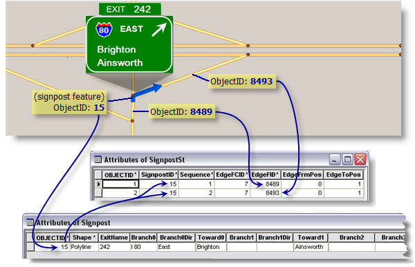

L’image et les tables attributaires suivantes montrent comment le signe vert peut être modélisé :
Entités et ObjectID correspondants utilisés pour modéliser la signalisation
Notez que les champs de langue ont été supprimés de la table attributaire Signpost (Signalisation) dans cette image.
  • L’entité de signalisation (symbolisée par la flèche bleue épaisse) fournit une feuille de route pour un virage sur deux entités rues ; c’est pourquoi la signalisation est représentée par deux enregistrements dans la table de signalisation routière.
  • Étant donné que le champ ObjectID de l’entité de signalisation a pour valeur 15, le champ SignpostID des deux enregistrements dans la table a également pour valeur 15.
  • La valeur de EdgeFCID fait référence à un identifiant de classe d’entités généré par le système qui est automatiquement attribué à une classe d’entités lors de sa création. Le numéro 7 a été attribué à la classe d'entités Streets dans cet exemple.
  • La valeur de EdgeFID fait référence au champ ObjectID d’une entité rue unique dans la classe d’entités des rues.
  • L'entité de panneau de signalisation commençant à la rue 8489, la valeur de séquence de cet enregistrement est 1.
  • L'entité de panneau de signalisation se terminant à la rue 8493, la valeur de séquence est 2 (une valeur de 0 pourrait être attribuée en option au dernier tronçon).
  • Dans la mesure où la rue 8489 a été numérisée du sud vers le nord (la même direction que la signalisation), les valeurs des champs EdgeFrmPos et EdgeToPosition sont respectivement 0 et 1. Cela s’applique également à la rue 8493. Cependant, si la direction numérisée de la rue était l’inverse de la direction de la signalisation, les valeurs 0 et 1 seraient inversées.
