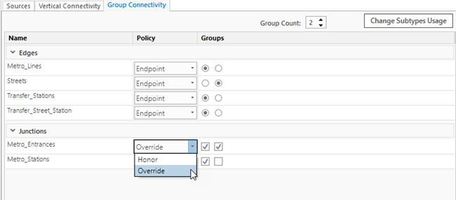

  2. Cliquez sur Source Settings (Paramètres de la source) > Group Connectivity (Connectivité Groupe).
  3. Pour modifier la règle d’une source, cliquez dans la colonne Policy (Règle) pour la source et choisissez la règle depuis la liste déroulante.
    La connectivité de source du tronçon peut être définie sur End Point (Point d’extrémité) ou Any Vertex (Tout sommet). Vous pouvez définir les sources des jonctions sur Honor (Respect) ou sur Override (Remplacer) afin de respecter la règle de connectivité des tronçons en entrée ou d’y déroger.
    Règle pour la source
  4. Dans la zone Group Count (Nombre de groupes), cliquez sur la flèche vers le haut ou vers le bas pour augmenter ou réduire le nombre de groupes de connectivité pour le jeu de données réseau ou pour saisir le nombre de groupes dans la zone.
  5. Cliquez sur le bouton dans la colonne du groupe pertinent pour attribuer une source de tronçon à un groupe de connectivité.
    Chaque source de tronçon peut n’appartenir qu’à un groupe.
  6. Cochez la case dans la colonne du groupe pertinent pour attribuer des jonctions aux groupes de connectivité.
    Chaque source de jonctions peut appartenir à plusieurs groupes.

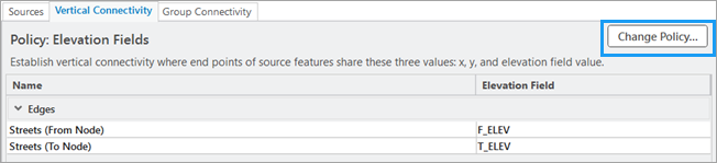

  2. Cliquez sur Source Settings (Paramètres de la source) > Vertical Connectivity (Connectivité verticale).
    La page Vertical Connectivity (Connectivité verticale) s’affiche, montrant la règle de connectivité verticale actuelle du réseau.
    Modifier la règle de connectivité verticale
  3. Cliquez sur Change Policy (Modifier la règle).

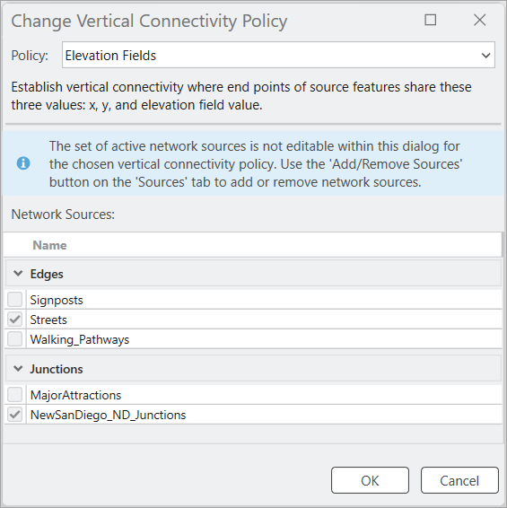

    La boîte de dialogue Change Vertical Connectivity Policy (Modifier la règle de connectivité verticale) s’affiche.
    Modifier la règle de connectivité verticale des sources de réseau
  4. Dans le menu déroulant Policy (Règle), sélectionnez le modèle d’élévation voulu.
    Remarque :
    Lorsque vous sélectionnez Geometry Values (X,Y,Z) (Valeurs géométriques [X,Y,Z]) dans le menu déroulant Policy (Règle), tenez compte des points suivants :
    • Un système de coordonnées verticales doit être défini pour le jeu de classes d’entités contenant le jeu de données réseau.
    • Les sources de réseau doivent gérer les valeurs Z.
    • Au moins un tronçon en entrée doit être sélectionné sous Edges (Tronçons) sous Network Sources (Sources de réseau).
    • Les cases à cocher des sources de réseau Edges (Tronçons) et Junctions (Jonctions) sont activées uniquement lorsque Policy (Règle) a la valeur Geometry Values (X,Y,Z) (Valeurs géométriques [X,Y,Z]) et que la règle actuelle n’est pas déjà Geometry Values (X,Y,Z) (Valeurs géométriques [X,Y,Z]).
    • Toute source de réseau 2D (en plus des jonctions système) est supprimée lorsque vous passez à Geometry Values (X,Y,Z) (Valeurs géométriques [X,Y,Z]) à partir d’une autre règle.

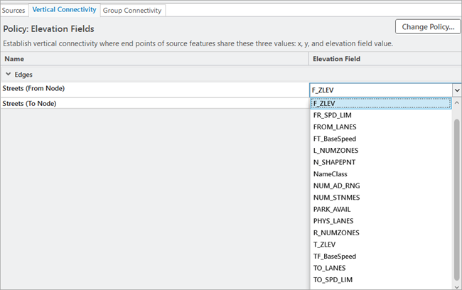

  3. Cliquez en dessous de la colonne Elevation Field (Champ d’altitude) et sélectionnez le champ requis depuis la liste déroulante.
    Les seuls champs disponibles dans la liste déroulante sont ceux avec des données de type entier, car les niveaux d’altitude sont indiqués par des entiers. Toute valeur entière est valide. Autrement dit, le champ que vous choisissez peut avoir des valeurs positives, négatives et nulles.
