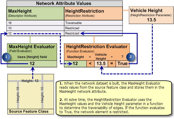

Dans ce type de situation, vous pouvez créer deux attributs : un attribut de descripteur et un attribut de restriction, en les nommant MaxHeight et HeightRestriction, respectivement. MaxHeight utilise les valeurs d’autorisation des données sources, et HeightRestriction lit les valeurs de MaxHeight et les compare à un paramètre contenant la hauteur de véhicule courante. Le diagramme ci-après montre une version généralisée de ce processus :
Recherche de valeurs pour un attribut de restriction paramétré

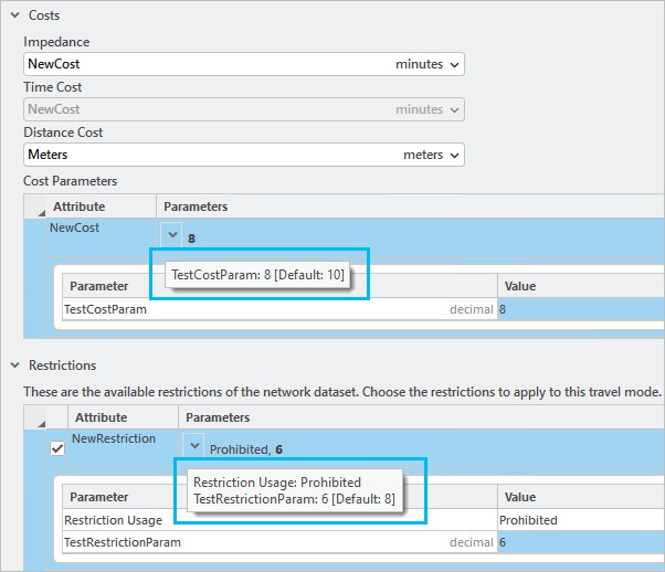

Remarque :
Si vous changez la valeur du paramètre d’attribut de coût ou de restriction dans l’onglet Travel Modes (Modes de déplacement), la nouvelle valeur apparaît en gras et, si vous survolez le texte en gras avec le curseur, une fenêtre contextuelle s’affiche indiquant la valeur actuelle et par défaut du paramètre. Elle indique également que la valeur modifiée n’est utilisée que pour le mode de déplacement actuel et que la valeur par défaut du paramètre demeure inchangée.
Valeurs de paramètre modifiées pour les attributs de coût et de restriction
