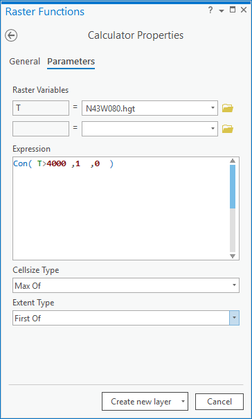

Instruction conditionnelle simple
Recherchez les valeurs d'altitude supérieures à 4 000 pieds. Attribuez la valeur 1 à ces zones et la valeur 0 à toutes les autres zones.
Paramètres des propriétés de la calculatrice

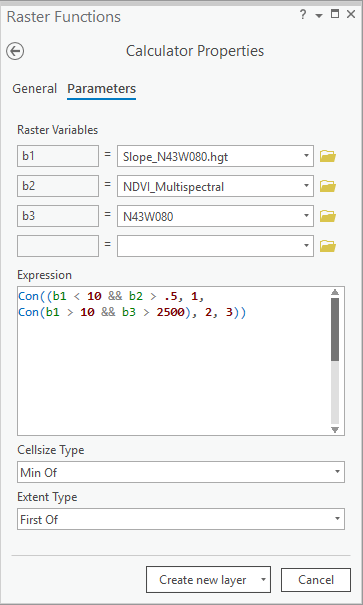

Instruction conditionnelle imbriquée
Recherchez les zones dans lesquelles la pente est inférieure à 10 degrés et où la valeur NDVI est supérieure à 0,5. Attribuez la valeur 1 à ces zones. Pour toutes les autres zones, attribuez la valeur 2 si la pente est supérieure à 10 degrés et l'altitude supérieure à 2500 pieds. La valeur 3 est attribuée à toutes les autres zones.
Instruction des propriétés de la calculatrice
