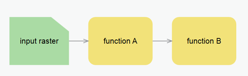

      Les chemins s'affichent à partir de la dernière fonction dans la chaîne, en remontant vers le ou les rasters en entrée. Si vous insérez une nouvelle fonction, elle est insérée après la fonction que vous sélectionnez. Par exemple, si vous voulez ajouter une nouvelle fonction après la fonction A dans la chaîne de fonctions ci-dessous, choisissez le chemin de traitement dans les résultats de recherche qui ressemble à ceci : function B.Raster \ function A
      Exemple de chaîne de fonctions
      La ou les nouvelles fonctions sont insérées entre la fonction A et la fonction B.

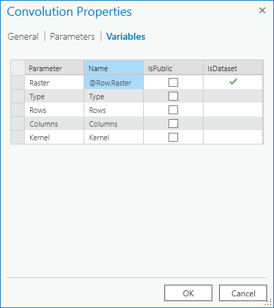

      Si vous créez votre modèle de fonction en dehors de l'éditeur par lots et souhaitez l'importer, veillez à désigner le raster en entrée avec @Row.Raster dans le gestionnaire des variables de la fonction. Vous vous assurez ainsi que le raster représenté par l'enregistrement sélectionné dans la mosaïque sera utilisé comme entrée.. Si vous créez le modèle dans l'éditeur par lots, le nom de la variable est défini automatiquement.
      Propriétés de la variable Convolution
