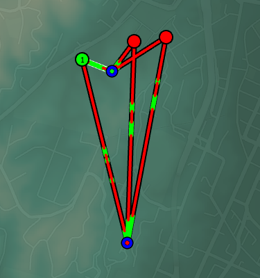

    Dans la couche en sortie, si une cible est visible pour un point d’observation, elle apparaît en vert. Si une cible n’est pas visible pour un point d’observation, elle apparaît en rouge. Les sections visibles de la ligne de visée entre un point d’observation et une cible apparaissent en vert. Les sections qui ne sont pas visibles apparaissent en rouge.
    Les cibles visibles sont notamment une étiquette qui affiche le nombre de points d’observation pouvant les voir. Les lignes de visée entre les points d’observation et les cibles visibles sont indiqués en blanc. Les lignes de visée entre les points d’observation et les cibles qui ne sont pas visibles sont indiqués en noir.
    Sortie de l’analyse d’une ligne de visée linéaire
    Dans cet exemple, on compte deux points d’observation et trois cibles. Une seule cible est visible et elle n’est visible que pour un seul point d’observation.
