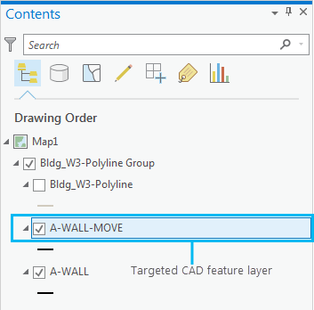

Choisir une couche d’entités de géoréférencement
Toutes les commandes et tous les outils de l’onglet Georeference (Géoréférence) s’appliquent à la couche d’entités DAO sélectionnée dans la fenêtre Contents (Contenu). Le géoréférencement est une couche d’entités DAO unique qui applique cette transformation à l’intégralité du jeu de données DAO. Une fois une couche d’entités DAO géoréférencée, vous pouvez ajouter les autres classes d’entités de ce jeu de données DAO à la carte. Elles sont alors positionnées par les mêmes points de contrôle.

L’onglet CAD Data (Données DAO) n’est pas visible lorsqu’un groupe de couches DAO est sélectionné. Pour afficher l’onglet, sélectionnez une couche d’entités enfant dans le groupe de couches DAO.
Couche d’entités DAO sélectionnée dans la fenêtre Contenu.
