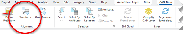

Vous pouvez accéder à cette boîte de dialogue à l’aide de l’option Model To World (Modèle de référencement) sous l’onglet Geolocation (Géolocalisation) de la boîte de dialogue des propriétés du fichier DAO ou BIM, ou à l’aide du bouton Transform (Transformer) figurant dans la section Alignment (Alignement) des onglets de ruban contextuel CAD Data (Données DAO) ou BIM Data (Données BIM) du ruban principal.
Bouton Transformer de l’onglet de ruban Données DAO
