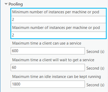

Groupage
Développez la section Pooling (Groupage) et spécifiez le nombre minimum et le nombre maximum d’instances du localisateur du portail qui peuvent s’exécuter simultanément par machine serveur (ou par pod si vous êtes connecté à ArcGIS Enterprise on Kubernetes). Compte tenu de la façon dont le serveur partage ces instances entre les clients, il est possible que le nombre de clients que le serveur peut prendre en charge soit supérieur au nombre d’instances en cours d’exécution. Vous devez accroître le nombre d’instances si le service fait face à un trafic élevé ou si vous envisagez de paralléliser vos tâches de géocodage par lots.
Paramètre Groupage indiquant le nombre d’instances
Remarque :
Pour qu’un maximum de ressources soit toujours disponible pour le géocodage, attribuez la même valeur aux paramètres Minimum number of instances per machine or pod (Nombre minimal d’instances par machine ou par pod) et Maximum number of instances per machine or pod (Nombre maximal d’instances par machine ou par pod).
Les propriétés Pooling (Groupage) vous permettent de spécifier la manière dont le localisateur du portail accueillera les utilisateurs.
