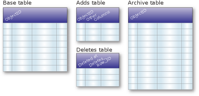

L’activation de l’archivage sur des données versionnées s’apparente à l’inscription d’un jeu de données comme versionné. Pour chaque jeu de données pour lequel l’archivage est activé, une classe d’archive est créée. Lors de l’activation de l’archivage, tous les attributs et toutes les lignes de la version par défaut du jeu de données ou de la classe d’objets sont copiés vers la classe d’archive. Le temps nécessaire à la création de la classe d’archive dépend de la taille du jeu de données activé. La classe d’archive possède la même structure que le jeu de données original, avec des attributs de date gdb_from_date et gdb_to_date supplémentaires permettant de consigner l’horodatage pour la durée de vie effective de la ligne archivée ainsi qu’un attribut gdb_archive_oid permettant d’identifier chaque ligne de façon unique.
Table d’archivage
La représentation de la classe d’archive comme une classe d’entités indépendante, contrairement à la gestion des lignes historiques de la table delta pour la table versionnée, signifie que l’existence et la taille de l’archive n’influencent pas les performances de la base de données. Les jeux de données peuvent être désinscrits comme versionnés sans modifier ni supprimer la classe d’archive. Si un jeu de données est désinscrit comme versionné, la classe d’archive devient un objet ou une classe d’entités.
Une fois l’archivage activé pour le jeu de données, toutes les modifications enregistrées ou réinjectées dans la version par défaut sont conservées dans la classe d’archive. Vous ne pouvez pas ajouter des données historiques à la classe d’archive. La modification manuelle de la classe d’archive peut entraîner la corruption de votre processus d’archivage des géodatabases.
