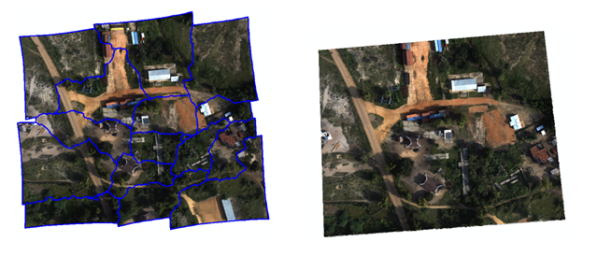

Une orthomosaïque est un produit d’image orthorectifié par photogrammétrie et mosaïqué à partir d’une collection d’images, dans lequel la distorsion géométrique a été corrigée et les couleurs des images ont été équilibrées de manière à obtenir un jeu de données mosaïque uniforme.
Imagerie aux couleurs équilibrées où les lignes de raccord et l’orthomosaïque obtenue sont visibles
