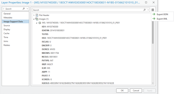

Afficher, exporter et rechercher des propriétés ISD
Les propriétés ISD sont présentées dans une arborescence développable. Pour afficher les informations d’une catégorie, cliquez sur la flèche de liste déroulante de manière à développer l’arbre. Pour exporter les données prises en charge par les images, cliquez sur le bouton Menu et sélectionnez Export JSON (Exporter JSON) ou Export XML (Exporter au format XML) pour ouvrir la boîte de dialogue.
Exporter les données prises en charge par les images

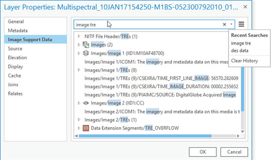

Pour rechercher les données prises en charge par les images, saisissez des termes dans la zone de recherche, sans guillemets et séparés les uns des autres par un espace. Une recherche de type OR est exécutée ; les étiquettes et les éléments contenant l’un des termes sont affichés dans la visionneuse. Pour effacer les termes de recherche, cliquez sur le bouton de suppression dans la fenêtre des termes de recherche. Cliquez sur la flèche de liste déroulante pour afficher les termes récemment recherchés ou pour effacer l’historique de recherche.
Propriétés des données prises en charge par les images
Voici un exemple de propriétés ISD pour des données NITF représentant les résultats de paramètres de recherche ; le contenu diffère en fonction de la source de données.

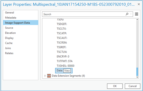

Afficher et enregistrer les champs contenant du texte
Certains champs ISD peuvent contenir un texte long, qu’il est possible d’afficher et d’enregistrer dans un fichier pour des utilisations ultérieures (consultation, comparaison ou traitement, entre autres). Un bouton View (Afficher) est disponible en regard de ces champs.
Bouton de visualisation de données ISD
Le bouton Data View (Mode Données) correspondant aux propriétés ISD du type de données raster NITF est en surbrillance.
Cliquez sur View (Afficher) pour afficher la boîte de dialogue Data (Données). Pour enregistrer le contenu, cliquez sur File (Fichier) dans la boîte de dialogue puis sur Save (Enregistrer) dans le menu de fichier pour ouvrir la boîte de dialogue Save Data as Text (Enregistrer les données sous forme de texte).
Afficher et enregistrer les champs codés en binaire
Certains champs ISD peuvent contenir des données codées en binaire, qu’il est possible d’afficher et d’enregistrer pour une utilisation ultérieure. Un bouton View (Afficher) est disponible en regard de ces champs. Cliquez sur View (Afficher) pour afficher la boîte de dialogue Data (Données). Le contenu se présente sous la forme de données codées en base 64. Pour enregistrer le contenu sous forme de fichier de représentation textuelle (.txt), sélectionnez Save (Enregistrer) dans le menu de fichier pour ouvrir la boîte de dialogue Save Data as Text (Enregistrer les données sous forme de texte). Pour enregistrer le contenu sous forme de fichier binaire (.bin), sélectionnez Save as Binary (Enregistrer comme binaire) pour ouvrir la boîte de dialogue Save Data as Binary (Enregistrer les données en binaire).
