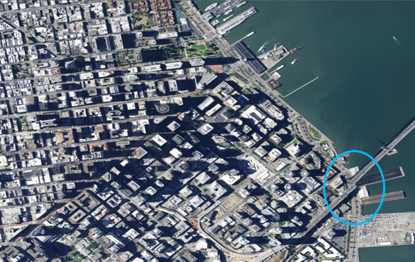

Imagerie de fond de carte
Fond de carte satellite
Image du satellite Quickbird reproduite avec la permission de DigitalGlobe
Cette carte de l’image satellite de San Francisco provient du fond de carte d'imagerie d’Esri. Elle est constituée de plusieurs images orthorectifiées dont les couleurs ont été équilibrées et qui ont été mosaïquées ensemble de long de raccords. Cela est le plus visible lorsque vous examinez le pont dans l’angle inférieur droit de la scène. Le pont est disjoint à la limite de l’eau et du sol. Ce déplacement est dû à la distorsion du relief dans l’image d’origine qui n’a pas été prise en compte dans la matrice d’altitude employée pour la rectification. Les fonds de carte sont très précis, mais uniquement pour les entités qui se situent à la surface terrestre nue. Les bâtiments, les ponts et autres entités élevées sont précises uniquement au niveau de leur base, là où elles rencontrent le sol. La radiométrie du fond de carte est également fortement modifiée pour offrir une image esthétiquement attrayante. Vous devez faire preuve de prudence lorsque vous souhaitez extraire des données d’entité depuis des fonds de carte. Les fonds de carte servent généralement d’arrière-plans aux couches SIG et constituent une excellente source pour l’extraction manuelle d’entités pour la création et la mise à jour de territoire lorsqu’ils sont à jour. Il n’est cependant pas inhabituel que les fonds de carte soient obsolètes en raison du temps et de l’argent qu’exige leur création.

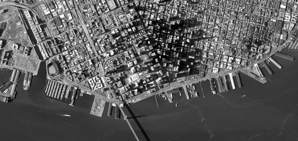

Imagerie verticale
Image satellite verticale
Image satellite WV-1 reproduite avec la permission de DigitalGlobe
L’imagerie verticale est généralement collectée à des fins de cartographie. Elle fournit des vues claires du MNT, offre une excellente intégrité géométrique et peut être facilement orthorectifiée. Si l’imagerie verticale n’a pas fait ouvertement l’objet d’un équilibrage des couleurs, elle s’avère très utile pour la classification et l’extraction automatique d’entité en fonction des caractéristiques spectrales. L’imagerie verticale est également dotée d’une taille de pixel ou d’une distance de référence au sol uniforme au sein de l’image, mais aussi d’une échelle uniforme. L’imagerie verticale est souvent employée comme source de données des fonds de carte.

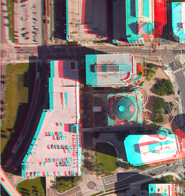

Imagerie stéréo
Image anaglyphe stéréo
Image anaglyphe stéréo reproduite avec la permission de Vexcel Imaging
L’imagerie stéréo est collectée à des fins multiples. Elle est le plus souvent utilisée pour l’extraction des modèles de MNT, des emprises et des toits de bâtiment, ainsi que pour la gestion de la végétation, comme la forêt. Elle est principalement employée pour l’extraction d’entités 3D et l’identification et l’interprétation d’entités difficiles ou impossibles à voir en mode monoscopique, comme le sol sous couvert forestier. L’imagerie stéréo est affichée, analysée et utilisée pour la collecte d’entités 3D dans l’application Stereo Mapping, dans Image Analyst.

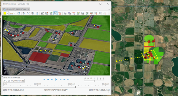

Imagerie animée
Imagerie animée affichée dans le lecteur vidéo, avec l’emprise affichée sur la carte
L’imagerie animée est généralement collectée pour l’analyse situationnelle. L'une de ses formes les plus courantes est Full Motion Video (FMV), utilisé en temps réel pour les applications légales. FMV fait référence à la combinaison d'un flux vidéo et des métadonnées associées dans un même fichier vidéo, qui rend la vidéo géospatiale. Les systèmes de capteur collectent les information de direction de la caméra, la position et l'attitude de la plateforme et d'autres données et les encodent dans le flux vidéo afin que chaque image vidéo soit associée à des informations géopositionnelles et puisse être affichée sur la carte. Cette fonctionnalité permet la collecte et l'affichage bidirectionnels des données d'entités entre le lecteur vidéo FMV et la vue cartographique. Par exemple, vous pouvez collecter des entités dans le lecteur vidéo en mode de diffusion en continu en direct et les visualiser sur la carte avec d'autres couches SIG.
FMV utilise les métadonnées pour convertir sans faille les coordonnées entre l’espace image vidéo et l'espace cartographique, de la même manière que le système de coordonnées d’image (ICS) transforme les images fixes. Cela fournit la base de l'interprétation des données vidéo dans le contexte intégral de toutes les autres données géospatiales et informations de votre SIG. Par exemple, vous pouvez afficher l'emprise des images vidéo, le centre des images et la position de la plateforme d'imagerie sur la vue cartographique à mesure de la lecture de la vidéo, avec vos couches SIG, telles que les bâtiments, et les ID, barrières géographiques et autres informations pertinentes.
