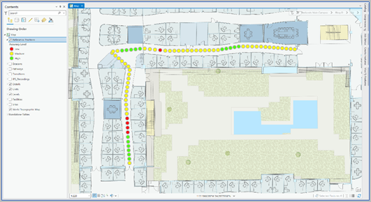

Identifier les niveaux de précision
Le champ Accuracy Level de la classe d’entités Reference Positions (Positions de référence) représente une classification des performances de positionnement en fonction de la distance séparant votre localisation réelle de la localisation calculée par le moteur ArcGIS IPS.
La symbolisation des entités Positions de référence sur une carte vous permet de visualiser et d’identifier les zones où ArcGIS IPS est exécuté à différents niveaux de précision.
Pour identifier les niveaux de précision, procédez comme suit :
  1. Ajoutez la classe d’entités Positions de référence dans une carte.
  2. Configurez la carte comme tenant compte des étages.
  3. Configurez la couche Positions de référence de sorte qu’elle tienne compte des étages.
  4. Choisissez la couche Positions de référence dans la fenêtre Contents (Contenu).
  5. Dans l’onglet Feature Layer (Couche d’entités), dans le groupe Drawing (Dessin), cliquez sur la flèche sous Symbology (Symbologie) et sélectionnez Unique Values (Valeurs uniques) .
    La fenêtre Symbology (Symbologie) apparaît, dans laquelle vous pouvez personnaliser plus encore la manière dont la couche est classée et symbolisée.
  6. Cliquez sur la flèche de la liste déroulante Field 1 (Champ 1), puis sélectionnez Accuracy Level (Niveau de précision).
    La couleur des entités Positions de référence dépend du champ Accuracy Level, ce qui vous permet de visualiser les zones avec différents niveaux de précision.
    Zones d’une carte avec différents niveaux de précision
  7. Vous pouvez également sélectionner une combinaison de couleurs dans le menu déroulant Color scheme (Combinaison de couleurs) de la fenêtre Symbology (Symbologie) ou mettre à jour manuellement le symbole de chaque classe dans l’onglet Classes.
  8. Vous pouvez aussi créer un filtre sur la couche pour voir un sous-ensemble d’entités de positions de référence sur la carte.
    Cela peut être utile pour clarifier la visualisation si de nombreuses entités Positions de référence se superposent ou se trouvent proches les unes des autres.
    Vous pouvez procéder comme suit pour filtrer la couche :

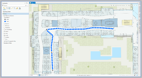

Apparier le niveau d’emplacement
Le champ Level Match de la classe d’entités Positions de référence signale si votre emplacement réel et l’emplacement calculé par le moteur ArcGIS IPS sont au même niveau.
La symbolisation des entités Positions de référence sur une carte vous permet de visualiser et d’identifier les zones où ArcGIS IPS vous localise au mauvais étage.
Pour correspondre aux niveaux de précision, procédez comme suit :
  6. Cliquez sur la flèche de la liste déroulante Field 1 (Champ 1), puis sélectionnez Level Match (Concordance de niveau).
    La couleur des entités Positions de référence dépend du champ Level Match, ce qui vous permet de visualiser les zones avec une non-concordance de niveau.
    Zones d’une carte avec des niveaux non concordants.

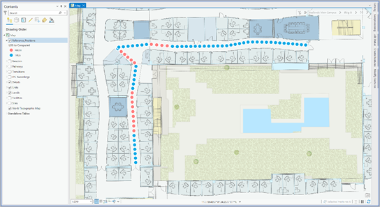

Visualiser la ligne de visée
Le champ LOS To Computed de la classe d’entités Positions de référence signale s’il existe une ligne de visée entre votre localisation réelle et celle calculée par le moteur ArcGIS IPS.
La symbolisation des entités Positions de référence vous permet de visualiser et d’identifier l’endroit où ArcGIS IPS vous localise à l’extérieur de la ligne de visée de votre position réelle.
Pour visualiser la ligne de visée, procédez comme suit :
  6. Cliquez sur la flèche de la liste déroulante Field 1 (Champ 1), puis sélectionnez LOS To Computed (Ligne de visée vers position calculée).
    La couleur des entités Positions de référence dépend du champ LOS To Computed, ce qui vous permet de visualiser les zones où vous vous trouvez à l’extérieur de la ligne de visée.
    Zones d’une carte où l’utilisateur se trouve à l’extérieur de la ligne de visée

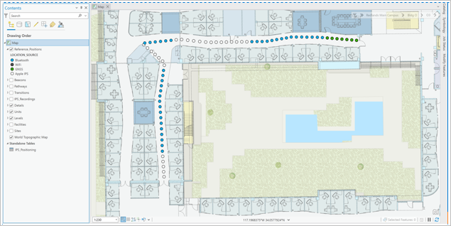

Définir la source de localisation
Le champ Location Source de la classe d’entités Positions de référence indique la technologie utilisée par le moteur ArcGIS IPS pour calculer votre position. Les sources de localisation prises en charge sont Bluetooth, Wi-Fi, Apple et Global Navigation Satellite System (GNSS) (système mondial de satellites de navigation).
Remarque :
La source de localisation peut différer du type de positionnement pris en charge par un service de données de positionnement en intérieur. Cela vient du fait que le moteur ArcGIS IPS utilise également d’autres sources disponibles pour calculer le meilleur emplacement en intérieur possible.
La symbolisation des entités Positions de référence vous permet de visualiser quelle technologie de localisation est utilisée dans les différentes zones de votre environnement et d’effectuer la procédure appropriée pour corriger les comportements inattendus. Par exemple, si vous disposez d’un déploiement Bluetooth et que les zones utilisent GLONASS à la place, consultez votre déploiement Balise et vérifiez que vous définissez les transitions d’entrée et de sortie appropriées.
Pour visualiser les sources de localisation, procédez comme suit :
  6. Cliquez sur la flèche de la liste déroulante Field 1 (Champ 1), puis sélectionnez Location Source (Source de localisation).
    La couleur des entités Positions de référence dépend du champ Location Source, ce qui vous permet de visualiser et d’identifier les zones où le moteur ArcGIS IPS utilise différentes sources de localisation.
    Zones sur une carte où le moteur IPS utilise différentes sources de localisation

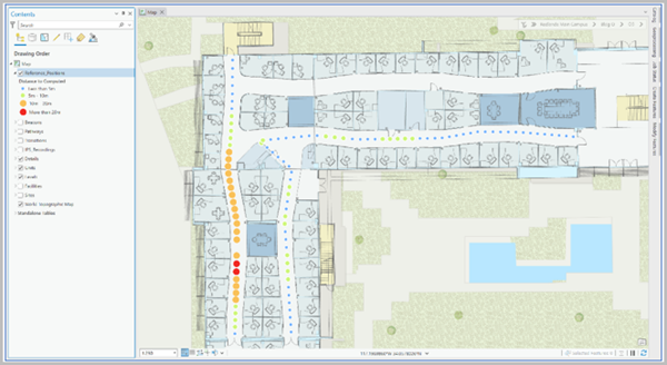

Définir un niveau de précision personnalisé
Le champ Distance to Computed de la classe d’entités Reference Positions (Positions de référence) signale la distance euclidienne entre votre localisation réelle et celle calculée par le moteur ArcGIS IPS.
En appliquant une symbologie de couleurs graduées aux entités Positions de référence et en définissant des classes personnalisées, vous pouvez obtenir une vue précise et personnalisée du niveau de précision du positionnement dans votre environnement.
Pour définir un niveau de précision personnalisé, procédez comme suit :
  5. Dans l’onglet Feature Layer (Couche d’entités), dans le groupe Drawing (Dessin), cliquez sur la flèche sous Symbology (Symbologie) et sélectionnez Graduated Colors (Couleurs graduées) .
  6. Cliquez sur la flèche de la liste déroulante Field (Champ), puis sélectionnez Distance to Computed (Distance vers position calculée).
  7. Cliquez sur la flèche de la liste déroulante Classes, puis sélectionnez le nombre de classes en fonction duquel diviser les données.
  8. Cliquez sur la flèche de la liste déroulante Method (Méthode) ou appliquez un intervalle manuel de décomposition des classes afin de définir la méthode de division.
    La couleur des entités Positions de référence dépend du champ Distance to Computed, ce qui vous permet de visualiser les zones avec différents niveaux de précision.
  9. Vous pouvez également sélectionner une combinaison de couleurs dans le menu déroulant Color scheme (Combinaison de couleurs) de la fenêtre Symbology (Symbologie) ou mettre à jour manuellement le symbole de chaque classe dans l’onglet Classes.
  10. Vous pouvez aussi créer un filtre sur la couche pour voir un sous-ensemble d’entités de positions de référence sur la carte.

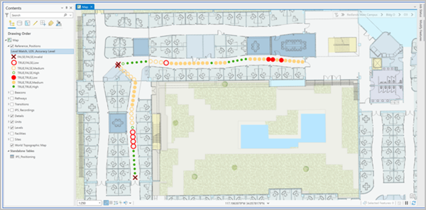

Combiner l’analyse
Vous pouvez visualiser les données en combinant plusieurs champs de la classe d’entités Positions de référence. Une visualisation à champs multiples vous permet d’identifier des tendances en fonction de la corrélation de champs qui peut avoir contribué à la dégradation des performances ArcGIS IPS.
La symbolisation des entités Positions de référence en combinant les valeurs des champs Level Match, LOS to Computed et Accuracy Level fournit une vue d’ensemble générale de la qualité de votre déploiement.
Pour visualiser les performances ArcGIS IPS en combinant les champs d’analyse, procédez comme suit :
  7. Cliquez sur Add Field (Ajouter un champ), puis dans le champ récemment ajouté, sélectionnez LOS to Computed (Ligne de visée vers position calculée) dans la liste déroulante.
  8. Cliquez sur Add Field (Ajouter un champ), puis dans le champ récemment ajouté, sélectionnez Accuracy Level (Niveau de précision) dans le menu déroulant.
    Les couleurs des entités Positions de référence dépendent des champs Level Match, LOS to Computed et Accuracy Level, ce qui vous permet de visualiser simultanément les zones qui possèdent une non-concordance de niveau, qui peuvent être hors de la ligne de visée ou avoir un faible niveau de précision.
    Les zones avec non-concordance de niveau peuvent être hors de la ligne de visée ou avoir un faible niveau de précision.
