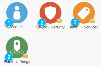

La vue Explorer permet de valider l’organisation de vos catégories ou groupes de catégories Indoors, ainsi que de créer et de gérer les catégories et les groupes associés à la carte active. Elle affiche une vue des catégories et des groupes tels qu’ils apparaissent dans les applications mobiles Indoors Viewer et Indoors.
Catégories et groupes dans la vue Explorer
Etiqueter
Description
Catégorie autonome
Groupe de catégories
