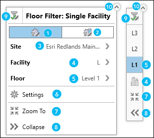

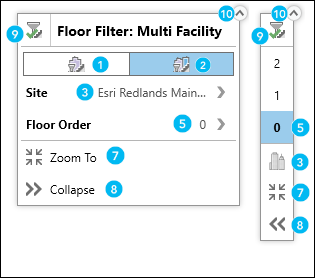

Diagramme des contrôles du filtre des étages d’un bâtiment unique dans une carte tenant compte des étages Diagramme des contrôles du filtre des étages de plusieurs bâtiments dans une carte tenant compte des étages

Activer le filtrage sur un seul bâtiment
Si le filtrage Single Facility (Un seul bâtiment) est activé, vous pouvez choisir un site (si des sites sont configurés), un bâtiment et un niveau. La carte filtre le bâtiment sélectionné tout en affichant les niveaux de tous les autres bâtiments dont l’ordre vertical est 0. Vous pouvez modifier les paramètres pour que seul le bâtiment sélectionné soit affiché.
Activer le filtrage sur plusieurs bâtiments
Le filtre Multi Facility (Plusieurs bâtiments) est activé, vous pouvez choisir un site (si des sites sont configurés) et un ordre vertical. Tous les bâtiments du site sélectionné (ou de l’ensemble du jeu de données, si aucun site n’est configuré) sont filtrés selon l’ordre vertical sélectionné.
Choisir un site
Cliquez sur la flèche pour ouvrir une liste des sites disponibles. L’option de sélection d’un site apparaît lorsqu’une couche de sites est configurée dans les propriétés de la carte. La sélection d’un site effectue un zoom sur l’étendue du site sur la carte et spécifie quels bâtiments sont sélectionnés lorsque vous utilisez le filtrage sur plusieurs bâtiments.
Vous pouvez utiliser la barre de recherche pour rechercher des sites dans le jeu de données.
Choisir une installation
Cliquez sur la flèche pour ouvrir une liste des bâtiments disponibles. La sélection d’un bâtiment effectue un zoom sur l’étendue du bâtiment. L’option de sélection d’un bâtiment apparaît uniquement lorsque vous utilisez le filtrage sur un seul bâtiment.
Vous pouvez utiliser la barre de recherche pour rechercher des bâtiments dans le jeu de données. Si vous sélectionnez un bâtiment d’un autre site, l’entité de site associée est automatiquement sélectionnée.
5
Choisir un étage (filtrage Single Facility (Un seul bâtiment))
Choisir un ordre des étages (filtrage Multi Facility (Plusieurs bâtiments))
Si le filtrage Single Facility (Un seul bâtiment) est activé, cliquez sur la flèche pour ouvrir une liste des étages disponibles pour le bâtiment sélectionné. La sélection d’un étage filtre les données du bâtiment sélectionné sur l’étage sélectionné, tandis que les autres bâtiments affichent le rez-de-chaussée. Lorsque vous sélectionnez un bâtiment pour la première fois, l’étage est par défaut défini sur le niveau d’ordre vertical 0.
Si le filtrage Multi Facility (Plusieurs bâtiments) est activé, cliquez sur la flèche pour ouvrir une liste des valeurs d’ordre vertical disponibles pour les étages. Tous les bâtiments du site sélectionné (ou de l’ensemble du jeu de données, si aucun site n’est configuré) sont filtrés selon l’ordre vertical sélectionné.

Paramètres
Ouvrez la fenêtre Settings (Paramètres) pour ajuster les paramètres d’affichage lorsque vous utilisez le filtrage sur un seul bâtiment. Vous pouvez sélectionner l’une des options des sections suivantes :
  • Mode d’affichage :
    • Display floors in all facilities (Afficher les étages de tous les bâtiments) : filtre le bâtiment sélectionné sur le niveau sélectionné et affiche les niveaux dont l’ordre vertical est 0 pour tous les autres bâtiments.
    • Display selected facility only (Afficher le bâtiment sélectionné uniquement) : filtre le bâtiment sélectionné sur le niveau sélectionné et n’affiche pas les niveaux des autres bâtiments. Si la couche Facilities est activée dans la table des matières, les emprises des bâtiments restent visibles sur la carte.
  • Visibilité des étages :
    • Display floors below selected (Afficher les étages inférieurs à l’étage sélectionné) : l’étage sélectionné et tous les étages inférieurs sont visibles sur la scène. Les étages inférieurs sont basés sur les valeurs du champ Vertical Order. Il s’agit de l’option par défaut.
    • Display selected floor only (Afficher l’étage sélectionné uniquement) : seul l’étage sélectionné est visible.
    Remarque :
    Les options de visibilité des étages ne sont visibles que dans les scènes 3D.
7
Zoom sur
Cliquez pour centrer la carte et zoomer sur le site ou le bâtiment en mode un seul bâtiment, ou sur le site sélectionné en mode plusieurs bâtiments. Si aucun site ni bâtiment n’est défini, la carte se centre et zoome sur l’étendue des données.
8
Réduire
Cliquez pour réduire les contrôles de filtre des étages en une barre d’outils simplifiée.
9
Activer/désactiver le filtre des étages
Cliquez pour activer ou désactiver le filtre des étages.
Lorsque le filtre des étages est désactivé, toutes les entités s’affichent.
10
Minimiser le filtre des étages
Cliquez pour masquer ou afficher les contrôles du filtre des étages.
