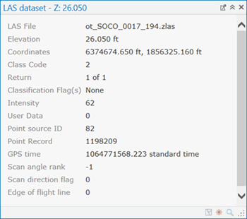

Lorsqu’un jeu de données LAS ou un fichier LAS/ZLAS individuel est affiché sous la forme de points dans une carte ou scène, vous pouvez sélectionner n’importe quel point à l’aide de l’outil Explore (Explorer)
afin de faire apparaître les informations attributaires des points lidar dans le graphique ci-dessous pour le point sélectionné. Si le jeu de données LAS est affiché sous la forme d’un TIN dans une carte ou scène, vous pouvez sélectionner n’importe quelle localisation sur le TIN afin que les informations d’élévation, d’exposition et de pente s’affichent dans la fenêtre contextuelle pour la localisation sélectionnée.

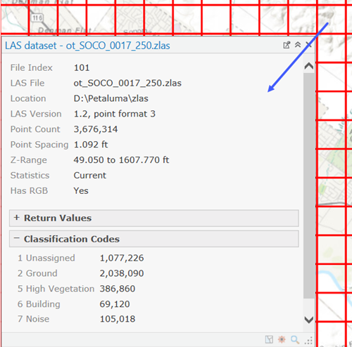

Lorsqu’un jeu de données LAS ou un fichier LAS/ZLAS individuel est affiché à l’aide d’une représentation filaire pour montrer l’étendue des fichiers, vous pouvez sélectionner n’importe quel fichier à l’aide de l’outil Explore (Explorer)
afin que la fenêtre contextuelle présente les informations du fichier sélectionné. La possibilité d’afficher des informations statistiques pour les fichiers LAS référencés par le jeu de données LAS est essentielle afin de mieux comprendre les données lidar que vous utilisez. Vous pouvez consulter des informations générales dans la fenêtre contextuelle, puis afficher un nombre de points pour les paramètres Return Values (Valeurs renvoyées) et Classification Codes (Codes de classification) disponibles pour le fichier sélectionné. Il n’est possible de sélectionner la représentation filaire que dans une vue cartographique 2D dans ArcGIS Pro.
