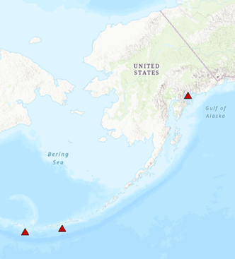

Entités en sortie
Une fois que les localisations des trois tremblements de terre ont été extraites du texte en entrée, la classe d’entités en sortie apparaît dans la fenêtre Contents (Contenu) et les points sont visibles dans la carte active.
Extraction des localisations des tremblements de terre en Alaska
Par défaut, toute date relativement récente trouvée dans le texte en entrée est également extraite et enregistrée dans la table attributaire de la classe d’entités en sortie. Les dates dans le texte en entrée ci-dessus ne sont toutefois pas comprises dans la plage de dates par défaut.
