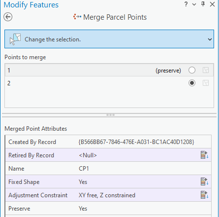

Lorsque vous fusionnez des points, vous pouvez choisir la localisation des points fusionnés et les attributs des points à conserver. Dans la fenêtre Merge Parcel Points (Fusionner des points de parcelle), sélectionnez le point qui correspondra à la localisation de la fusion en cliquant sur l’option en regard de ce point. Choisissez les attributs du point à conserver en sélectionnant la ligne de ce point.
Par exemple, dans le graphique ci-après, la localisation du point 2 représente la localisation de la fusion, tandis que les attributs du point 1 seront conservés.
Fusionnez des points de parcelle.

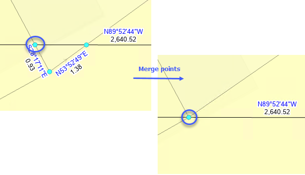

L’outil peut gérer les points autonomes et les points connectés à des lignes et à des polygones de parcelle.
L’outil de fusion de points de parcelle est un outil utile pour améliorer la qualité des données de l’atelier parcellaire. Il est possible de fusionner les points dupliqués en un seul point et de supprimer en même temps les lignes pendantes et les micropolygones connectés créés par les points dupliqués.
Fusionner les points d’atelier parcellaire sélectionnés.
Les points sélectionnés sont fusionnés sur le point conservé dans le cercle bleu Les lignes pendantes et les micropolygones sont supprimés.

  4. Sous Points to merge (Points à fusionner), spécifiez le point qui correspondra à la localisation des points fusionnés en cliquant sur l’option en regard de ce point.
  5. Spécifiez les attributs du point à conserver en sélectionnant la ligne de ce point. Le terme preserve (conserver) entre parenthèses (preserve (conserver)) est affiché en regard du point.
    Vous pouvez également mettre à jour les attributs de point fusionnés dans Merge Point Attributes (Fusionner les attributs de point).
  6. Cliquez sur Merge (Fusionner) pour fusionner les points sélectionnés.
