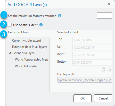

Boîte de dialogue Add OGC API Layer(s) (Ajouter une ou des couches OGC API)
Lorsque vous ajoutez une couche d’entités OGC API à la carte à l’aide d’une connexion de serveur OGC API ou à partir d’un élément OGCFeatureServer sur l’onglet Portal (Portail) de la fenêtre Catalog (Catalogue), la boîte de dialogue Add OGC API Layer(s) [Ajouter une ou des couches OGC API] s’ouvre. Cette boîte de dialogue vous permet de limiter les entités ouvertes dans la carte en spécifiant une étendue ou en définissant le nombre maximal d’entités ajoutées à la carte. La possibilité de limiter les entités ajoutées à la carte peut s’avérer utile en termes de performances lorsque les jeux de données sont très volumineux. Ces propriétés peuvent également être modifiées dans la boîte de dialogue OGC Features layer properties (Propriétés de la couche d’entités OGC API).
  1. Set the maximum features returned (Définir le nombre maximal d’entités renvoyées) : pour définir le nombre maximal d’entités renvoyées pour la couche, vous pouvez spécifier une valeur dans la zone de texte Set the maximum features returned (Définir le nombre maximal d’entités renvoyées). Si aucune valeur n’est définie, toutes les entités seront renvoyées. Si une étendue est également utilisée pour limiter le nombre d’entités renvoyées, le nombre maximal d’entités renvoyées est appliqué aux entités renvoyées dans l’étendue définie. La définition du nombre maximal d’entités est possible uniquement si la couche est ouverte en mode instantané.
  2. Use Spatial Extent (Utiliser l’étendue spatiale) : choisissez de limiter les entités en indiquant une zone d’intérêt (étendue spatiale).
    • Cochée : limitez les entités ajoutées à la carte en indiquant une étendue. Le service d’entités OGC API doit prendre en charge le paramètre bbox pour utiliser cette fonction. Indiquez l’étendue à utiliser dans le paramètre Selected extend (Étendue sélectionnée).
    • Décochée : ne limitez pas spatialement les entités ajoutées à la carte. Il s’agit de l’option par défaut.
  3. Selected extent (Étendue sélectionnée) : définissez une étendue personnalisée à utiliser pour limiter les données ajoutées à la carte. Vous pouvez saisir les coordonnées manuellement ou récupérer les valeurs d’étendue à partir de l’étendue actuellement visible, l’étendue des données dans toutes les couches ou l’étendue d’une couche spécifique. Lorsqu’une étendue est fournie, ArcGIS Pro envoie les valeurs d’étendue à l’aide d’un paramètre bbox avec chaque requête adressée au serveur. ArcGIS Pro dépend de la réponse du serveur pour renvoyer les entités appropriées dans le paramètre bbox envoyé. Par conséquent, le service doit prendre en charge le paramètre bbox conformément à la spécification OGC API – Features.
Gardez ce qui suit à l’esprit :
  • Pour les couches ajoutées via la connexion au serveur OGC API, les entités présentes dans la couche ne seront par défaut pas limitées par une étendue ou un nombre maximal renvoyé. Ce qui signifie que toutes les entités seront ajoutées.
  • Pour les couches ajoutées via l’onglet Portal (Portail), il est possible de définir le nombre maximal d’entités renvoyées afin de refléter la limite par défaut du service. Vous pouvez supprimer la valeur pré-renseignée pour supprimer la limitation.
  • Lorsque plusieurs couches sont sélectionnées et ajoutées à la carte simultanément, les valeurs définies pour cette boîte de dialogue sont appliquées à toutes les couches sélectionnées.
Lorsqu’une couche d’entités OGC API est ajoutée à la carte, les valeurs maximales d’entités et d’étendue fonctionnent indépendamment des autres couches ouvertes dans la carte. Pour modifier ces valeurs une fois que la couche a été ajoutée à la carte, cliquez avec le bouton droit sur la couche dans la fenêtre Contents (Contenu), sélectionnez Properties (Propriétés), cliquez sur l’onglet OGC Features (Entités OGC), modifiez les valeurs selon vos besoins et cliquez sur OK.
