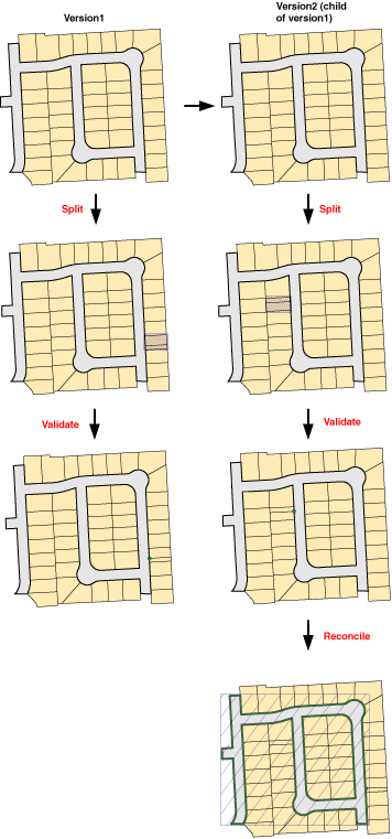

Exemple 2 : fractionnement de polygones qui partagent des tronçons avec un vaste polygone de servitude foncière
Ceci illustre un autre exemple dans lequel l'introduction de sommets par le processus de validation peut générer des conflits dans une base de données de documents fonciers. Dans ce cas, les polygones de parcelle qui sont fractionnés partagent des tronçons avec un très vaste polygone de servitude foncière.
Les conflits, tels que ceux décrits ici, peuvent être évités en structurant votre processus afin que les éditeurs travaillent dans des zones différentes et en utilisant une réplication de géodatabase pour contrôler les endroits où les utilisateurs peuvent et ne peuvent pas effectuer de mises à jour. En outre, la création d'un modèle de données permet de réduire les types de conflits illustrés dans le second exemple en subdivisant le polygone de servitude foncière en blocs de plus petite taille.
