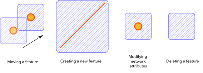

Les zones à valider sont créées pour indiquer les zones où des modifications ont été apportées à la géométrie des entités et aux attributs de réseau, ou les zones dans lesquelles il existe des entités d’erreurs dans le réseau. Elles indiquent qu’une modification a été apportée au réseau, mais que celle-ci n’est pas reflétée dans la topologie de réseau. Les zones à valider sont effacées une fois la topologie du réseau validée à condition qu’aucune entité d’erreur ne se trouve dans l’étendue de validation.
Lorsque la topologie du réseau est activée, des zones à valider sont créées afin de suivre les mises à jour. Les mises à jour peuvent inclure la création d’entités, la mise à jour de la géométrie des entités ou la modification des champs associés aux attributs de réseau. Lorsque la topologie du réseau est désactivée, une zone à valider unique couvrant la totalité de l’étendue de la référence spatiale du réseau s’affiche et les mises à jour effectuées ne génèrent pas de zones à valider supplémentaires.
Une zone à valider est représentée par un polygone violet translucide ; elle trace l’étendue de l’entité mise à jour, le type de mise à jour, l’identifiant global de l’entité et l’éditeur qui a effectué l’opération. Si la géométrie d’une entité est modifiée, deux zones à valider sont générées pour l’entité seule. Une zone représente l’enveloppe de la géométrie précédente de l’entité et l’autre représente la nouvelle géométrie de l’entité.
Les opérations qui génèrent des zones à valider
Modifier les éléments suivants crée des zones à valider :
Géométrie
Champs définis comme attributs de réseau
Les entités d’erreurs créées lors de l’activation ou de la validation de la topologie de réseau génèrent des zones à valider.
