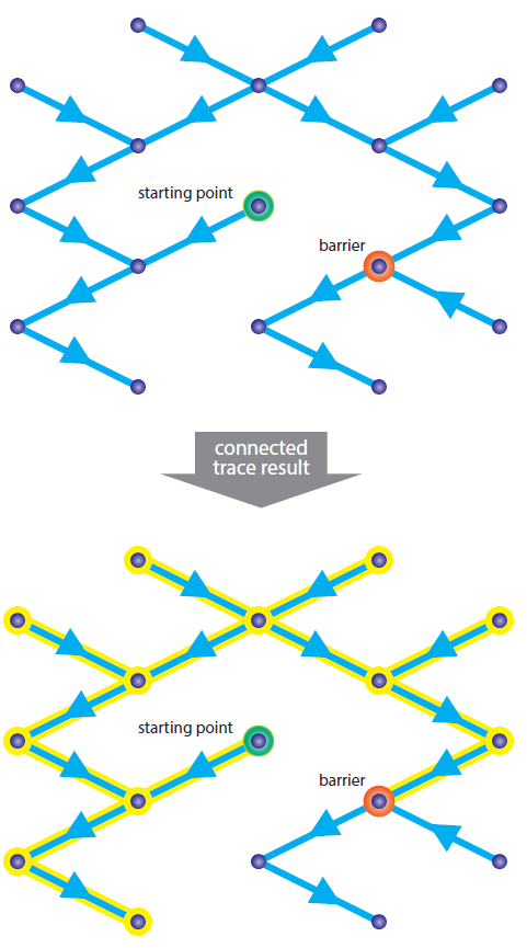

Traçage connecté
Un traçage connecté commence à un ou plusieurs points de début et s’étend le long des entités connectées. Un traçage circulant le long d’un chemin s’arrête lorsqu’une interruption est rencontrée ou s’il n’existe plus d’autres entités connectées (extrémité d’un chemin). Ce type de traçage est utile pour confirmer que les entités qui viennent d’être mises à jour sont connectées comme il convient.
Exemple de traçage connecté
Ce type de traçage ne circule sur le réseau qu’en fonction de la connectivité. Pour contrôler la traversabilité de ce type de trace, vous devez configurer l’outil Traçage manuellement. Soit un exemple utilisant la classe d’entités NHDFlowlines du jeu de données National Hydrography ; avec un attribut de réseau défini sur le champ FCode, vous pouvez configurer une interruption conditionnelle pour arrêter le traçage si un chemin artificiel est rencontré (Fcode = 55800). Des conditions de sortie peuvent également être configurées pour contrôler les résultats d’un traçage. Par exemple, pour identifier les rivières et les cours d’eau connectés dans le jeu de données, vous pouvez exécuter un traçage connecté, mais ne renvoyer que les tronçons dont les FCodes sont compris entre 45999 et 46008.

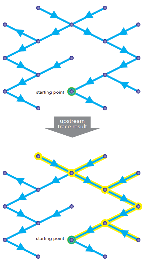

Traçage en amont
Les traçages en amont circulent en amont, en s’éloignant des points de début placés sur les entités ponctuelles ou les entités de tronçon.
Pour effectuer un traçage en amont, un ou plusieurs points de début doivent exister. Si une interruption est rencontrée ou qu’il n’existe plus d’autres entités connectées ou traversables, le traçage s’arrête. Les entités situées entre les points de début et les emplacements d’arrivée en amont sont renvoyées. Si le point de début provient d’une boucle, les résultats de traçage renvoient toutes les entités de la boucle.
Exemple de traçage en amont

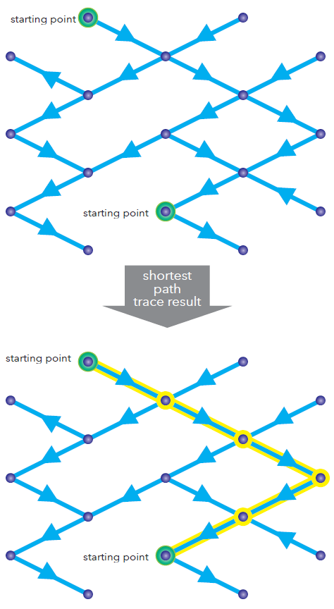

Traçage du plus court chemin
Identifiez le plus court chemin entre deux points de début à l’aide d’un traçage. Le chemin le plus court est calculé à l’aide d’un attribut de réseau numérique tel que la longueur de forme. Avec ce type de traçage, vous pouvez emprunter des chemins basés sur le coût et la distance.
Pour intégrer la traversabilité à un traçage de ce type, vous pouvez définir explicitement les paramètres de l’outil Trace (Traçage), de manière à le convertir en traçage avancé de type chemin le plus court. Les traçages avancés du chemin le plus court vous permettent de rechercher par exemple le plus court chemin entre deux points d’un réseau d’eaux pluviales le long de canaux de 54 pouces (137 cm) ou plus.
Exemple de traçage du chemin le plus court
