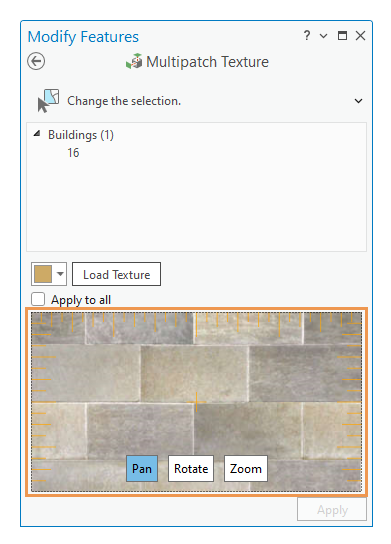

  4. Cliquez sur l’outil Multipatch Texture (Texture multipatch) .
    Pour rechercher l’outil, développez Reshape (Remodeler) ou saisissez Texture dans la zone de texte Search (Rechercher).
    L’outil Multipatch Texture (Texture multipatch) apparaît dans la fenêtre.

    Les paramètres de l’outil apparaissent si une seule entité est sélectionnée.
  6. Pour charger une couleur, cliquez sur la flèche de la liste déroulante des couleurs et choisissez une couleur.
    Le chargement d’une couleur efface la visionneuse si une texture est chargée.
  7. Pour charger une texture, cliquez sur Load Texture (Charger la texture), accédez au fichier image et cliquez sur Open (Ouvrir).
    Pour personnaliser le mode d’application de la texture, cliquez et activez Pan (Déplacer), Rotate (Pivoter) ou Zoom (Zoomer) et faites glisser le pointeur dans la visionneuse.
    Visionneuse d’images
  8. Cliquez sur les faces auxquelles la couleur ou texture doit être appliquée.
    Vous pouvez également cocher la case Apply to all (Appliquer à tout) pour sélectionner toutes les faces de l’entité.
