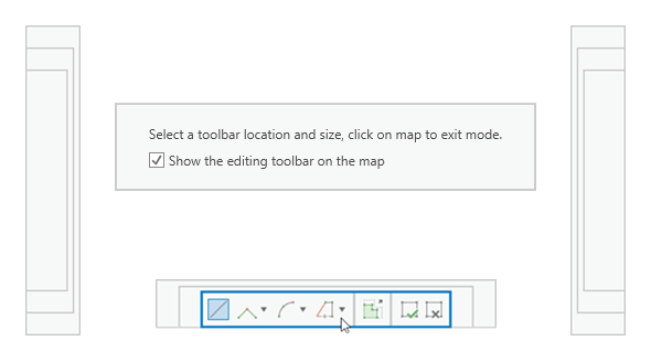

    Configurer la barre d’outils
    La superposition à l’écran s’affiche sur la carte.
    Superposition à l’écran
  3. Pour masquer la barre d’outils, décochez la case Show the editing toolbar on the map (Afficher la barre d’outils de mise à jour sur la carte).
    Pour afficher la barre d’outils, configurez celle-ci dans la boîte de dialogue Editor Settings (Paramètres de l’éditeur).
    Remarque :
    La barre d’outils miniature est toujours disponible au-dessus du menu contextuel lorsque vous cliquez avec le bouton droit de la souris sur une carte, si un outil de mise à jour associé est actif.
  4. Survolez un cadre d’aperçu pour afficher la taille et l’emplacement.
  5. Lorsqu’un cadre d’aperçu affiche la taille et l’emplacement à utiliser, cliquez sur l’aperçu.
    La barre d’outils est mise à jour et la superposition à l’écran disparaît.
