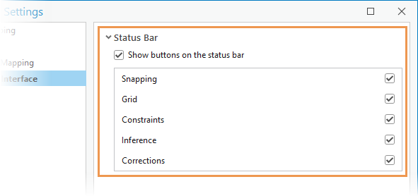

  2. Cliquez sur l’onglet sur le côté User Interface (Interface utilisateur) et développez Status Bar (Barre d’état).
    Paramètres de la barre d’état
  3. Cochez la case Show buttons on the status bar (Afficher les boutons sur la barre d’état).
    Pour masquer les boutons activés, désélectionnez ce paramètre.
  4. Cochez la case correspondant à chaque bouton d’outil d’aide au dessin à afficher sur la barre d’état.
    Pour masquer un bouton, désélectionnez ce paramètre.
  5. Cliquez sur OK.
