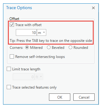

Traçage avec un décalage
Utilisez l'option Traçage avec un décalage pour créer des segments selon un décalage spécifié. Par exemple, vous pouvez cliquer sur un modèle d'entités de conduite d'eau, définir un décalage de 7 mètres et effectuer un traçage le long d'une limite de parcelle pour créer une conduite d'eau parallèle à la limite de parcelle en respectant un décalage constant.
  1. Cliquez sur Traçage .
  2. Cliquez avec le bouton droit sur la carte et choisissez Trace Options (Options de traçage).
    La boîte de dialogue Options de traçage apparaît.
  3. Cochez la case Traçage avec un décalage.
    Options de traçage
  4. Cliquez sur la flèche de liste déroulante Units (Unités), définissez le format et saisissez la distance de décalage dans la zone de texte.
  5. Cliquez sur OK.
    Vos paramètres sont enregistrés et la boîte de dialogue se ferme.
  6. Tracez les entités existantes.
    Conseil :
    Appuyez sur la touche Tab pour faire basculer le décalage vers l'autre côté de l'entité.
  7. Pour terminer l'entité, cliquez avec le bouton droit et sélectionnez Terminer ou appuyez sur la touche F2.
