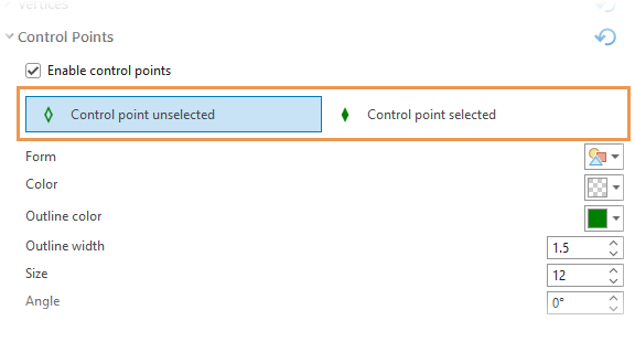

  2. Cliquez sur l’onglet Editing (Mise à jour) figurant sur le côté et développez Symbology (Symbologie) > Control Points (Points de contrôle).
  3. Cochez ou décochez la case Enable control points (Activer les points de contrôle).
    Activé
    Activez les points de contrôle.
    Décoché
    Masquez les points de contrôle avec une géométrie de construction et désactivez les commandes des points de contrôle.
  4. Choisissez un symbole de point de contrôle pour l’état sélectionné ou non sélectionné, et personnalisez les paramètres.
    Points de contrôle
    Forme
    Cliquez sur la flèche de la liste déroulante et sélectionnez un symbole.
    Couleur
    Cliquez sur la flèche de la liste déroulante et sélectionnez une couleur.
    Couleur de contour
    Cliquez sur la flèche de la liste déroulante et sélectionnez une couleur de contour.
    Largeur du contour
    Cliquez sur la zone de texte et saisissez une valeur de largeur ou cliquez sur les flèches de contrôle.
    Taille
    Cliquez sur la zone de texte et saisissez une taille de point ou cliquez sur les flèches de contrôle.
    Angle
    Cliquez sur la zone de texte et saisissez une valeur d’angle ou cliquez sur les flèches de contrôle.
    Pour rétablir les valeurs par défaut de toutes les options de symbologie des points de contrôle, cliquez sur Reset to default (Rétablir les valeurs par défaut) .
  5. Cliquez sur OK.
