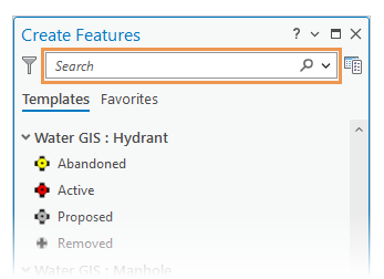

Filtrer ou rechercher dans la fenêtre Create Features (Créer des entités)
Pour filtrer ou rechercher des modèles de mise à jour dans la fenêtre Create Features (Créer des entités), procédez comme suit :
  1. Dans l’onglet Edit (Mise à jour) du ruban, cliquez sur Create (Créer) dans le groupe Features (Entités).
    La fenêtre Créer des entités apparaît.
  2. Pour effectuer des recherches dans les métadonnées des modèles de mise à jour, cliquez et saisissez le mot-clé dans la zone Search (Rechercher) .
    Pour effacer la zone de recherche, cliquez sur Delete (Supprimer) ou appuyez sur la touche Retour arrière.
    Zone de recherche de Créer des entités.
    Conseil :
    Pour restaurer un terme de recherche récent, cliquez sur la flèche de la liste déroulante de recherche. L’historique de recherche est disponible tant que vous ne l’avez pas effacé ou que vous n’avez pas fermé le projet.
    Les modèles de mise à jour contenant le mot affiché dans la zone de recherche apparaissent dans la fenêtre.
