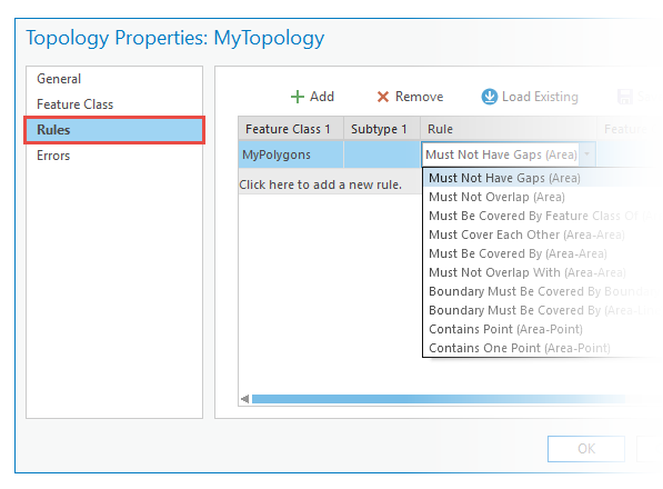

Cliquez ensuite avec le bouton droit sur l’objet de topologie, puis sur Properties (Propriétés) et cliquez sur l’onglet Rules (Règles). Ajoutez les classes d’entités et les règles avec lesquelles vous voulez les valider ; par exemple, les entités surfaciques et une règle qui exige que les polygones ne doivent pas avoir de discontinuités.

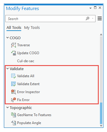

Ajoutez le jeu de données et l’objet de topologie à une carte pour valider la topologie des entités et corriger les erreurs. Les outils de validation de la topologie sont disponibles dans la fenêtre Modify Features (Modifier des entités) et sur la barre d’outils Error Inspector (Inspecteur d’erreurs).

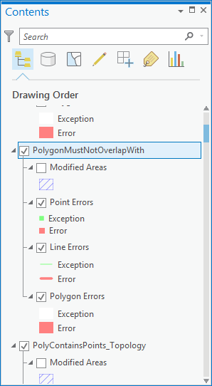

Chaque règle de topologie de géodatabase apparaît comme un groupe de couches symbolisé avec des sous-couches organisées par type de géométrie montrant les erreurs, les zones à valider et les exceptions. Dans la vue tabulaire Error Inspector (Inspecteur d’erreurs) , les erreurs et les exceptions s’affichent sous la forme de lignes.
Pour corriger les erreurs, il est recommandé d’utiliser d’abord l’outil Fix Error (Corriger l’erreur) . En cliquant sur la géométrie de l’entité non conforme, vous obtenez une liste d’outils prédéfinis pour corriger l’erreur spécifique. Si un outil n’existe pas, vous pouvez corriger une erreur en utilisant les outils de mise à jour standard.
