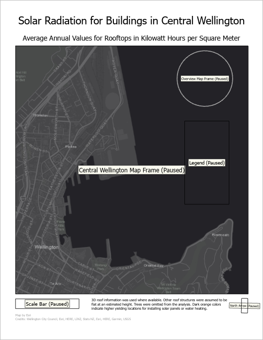

Lorsque l’actualisation de la mise en page est suspendue, le texte et les graphiques sont dessinés, mais la plupart des autres éléments ne le sont pas. Les noms et contours des éléments apparaissent en lieu et place. Cliquez de nouveau sur Pause Drawing (Mettre le dessin en pause) pour reprendre le dessin.

Une mise en page avec le dessin sur pause activé.
