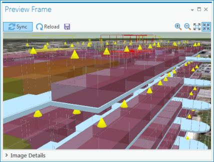

Fenêtre Aperçu de l’image pour les animations
Utilisation de la fenêtre Aperçu de l’image

  2. Dans le groupe Export (Exporter) de l’onglet Animation, cliquez sur Preview (Aperçu).
    La fenêtre Preview Frame (Aperçu de l’image) s’ouvre avec l’image configurée de façon à s’adapter à la taille de la fenêtre.
  3. Explorez l’image d’aperçu en utilisant les options suivantes :
    • Cliquez sur Zoom In (Zoom avant) ou sur Zoom out (Zoom arrière) dans l’aperçu pour voir le niveau de détail préféré.
    • Cliquez sur Zoom the preview to the current export size (Zoom sur l’aperçu selon la taille d’exportation actuelle) pour voir l’image en pleine résolution.
    • Cliquez sur Zoom the preview to fit the window (Zoom sur l’aperçu pour l’adapter à la fenêtre) pour voir l’image complète à l’intérieur de la fenêtre.
  4. Si besoin, définissez la durée de l’animation sur d’autres moments à prévisualiser. Le contenu de la fenêtre Preview Frame (Aperçu de l’image) est mis à jour automatiquement.
Options de la fenêtre Aperçu de l’image
Les contrôles de la fenêtre Preview Frame (Aperçu de l’image) sont les suivants :
  • Sync (Synchroniser) Synchroniser : l’option Synchroniser est activée par défaut pour que le contenu de la fenêtre Preview Frame (Aperçu de l’image) soit mis à jour automatiquement. Cliquez sur Sync (Synchroniser) pour désactiver la mise à jour automatique de l’image.
  • Reload (Recharger) Recharger l’aperçu : cliquez sur Reload (Recharger) pour forcer manuellement l’image d’aperçu à se redessiner.
  • Save (Enregistrer) Enregistrer : cliquez sur Save (Enregistrer) pour enregistrer une copie de l’image sur le disque.
  • Image Details (Détails de l’image) : développez la section Image Details (Détails de l’image) en bas de la fenêtre pour voir des détails supplémentaires sur l’image d’animation.
