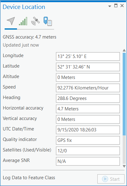

Détails GNSS
L’onglet Details (Détails) affiche les informations de localisation et de position sur le dispositif GNSS connecté. Ces valeurs ne peuvent pas être mises à jour. La mesure actuelle de la précision et le temps écoulé depuis la dernière mise à jour s’affichent en haut de la fenêtre. En plus de la latitude, de la longitude et de l’altitude actuelles de l’appareil, la fenêtre indique la vitesse, la direction et la précision.
Les détails de la position (par exemple l’affichage de l’indicateur de qualité, le nombre de satellites visibles et utilisés et le rapport signal/bruit moyen) s’actualisent en cas de changement du statut de connexion.
La sous-section Dilution Precision (Diminution de la précision) affiche les valeurs HDOP (affaiblissement de la précision horizontale) et VDOP (affaiblissement de la précision verticale). Cela est un effet de la distribution satellite de la position actuelle. La valeur PDOP (affaiblissement de la précision de positionnement) est une combinaison de ces deux valeurs.
Toutes les informations affichées dans la fenêtre se mettent régulièrement à jour pour refléter les modifications de l’appareil.
