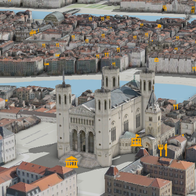

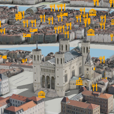

Améliorer la perspective
L’option Improve perspective (Améliorer la perspective) redimensionne les symboles selon les unités d’écran, mais réduit la taille des symboles éloignés de la caméra.
Points d’intérêt 3D sans perspective
Points d’intérêt 3D avec perspective
