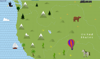

Carte « A Children's Map »
Une partie de la carte Esri « A Children’s Map ».
Le style de cette carte ne possède aucune couche dédiée aux rues. En mettant à jour une copie du style de tuile vectorielle de cette carte, vous pouvez ajouter la source de tuiles "streets" à la propriété sources. Par la suite, vous pouvez ajouter au style de nouvelles couches qui font référence à la nouvelle source "streets".

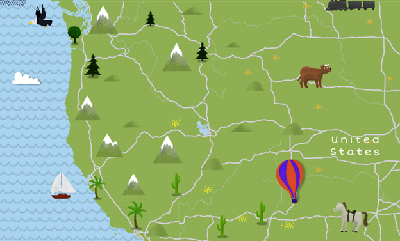

Carte « A Children's Map » avec les rues
Une partie de la carte Esri « A Children’s Map » associée à la source de tuiles « Streets »
