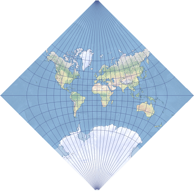

La projection Adams carré II présente le monde en carré. C’est l’une des deux projections présentées par Oscar S. Adams en 1925. Cette projection est conforme sauf dans les quatre coins du carré. Dans la conception d’origine d’Adams, la projection affiche l’équateur et le méridien central comme les diagonales du carré.

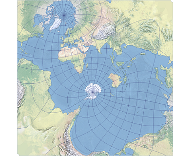

Cette projection offre l’avantage de pouvoir être tesselée ou mosaïquée. Cette projection ou une projection similaire a été utilisée par Athelstan Spilhaus en 1979, avec l’aide de Robert Hanson et d’Ervin Schmid, du National Geodetic Survey, pour sa carte océanique mondiale (voir la deuxième image ci-après).

Exemple de projection cartographique Adams square II
Illustration de la projection Adams square II d’aspect normal.
Exemple de projection cartographique Adams square II avec la configuration Spilhaus
Projection Adams carré II avec la configuration de Spilhaus.

Sous un aspect équatorial, l’équateur et le méridien central sont projetés sous forme de lignes droites formant les diagonales du carré. L’antiméridien est projeté sous forme de ligne droite courbée à l’équateur et formant le contour carré de la carte. Les autres méridiens sont des courbes complexes. Les parallèles sont des courbes complexes, espacées de manière inégale le long du méridien central et concaves vers le pôle le plus proche. Leur espacement augmente avec la distance depuis l’équateur. Les deux pôles sont projetés sous forme de points aux coins opposés du carré. Le graticule est symétrique par rapport à l’équateur et au méridien central.
