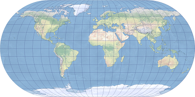

Exemple de projection d’Eckert III
Illustration de la projection cartographique non caractérisée d’Eckert III centrée sur Greenwich.

La projection d’Eckert III est une projection pseudo-cylindrique. Les méridiens sont des demi-ellipses régulièrement réparties, concaves vers le méridien central. Les méridiens latéraux sont des demi-cercles, ce qui donne au graticule une forme arrondie. Le méridien central forme une droite d’une longueur équivalant à la moitié de celle de l’équateur projeté. Les parallèles sont des lignes droites réparties équitablement, perpendiculaires au méridien central. Les pôles sont des lignes droites d’une longueur deux fois inférieure à celle de l’équateur. Les coins où les méridiens latéraux rencontrent les lignes des pôles sont lisses. Le graticule est symétrique par rapport à l’équateur et au méridien central.
