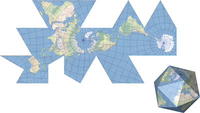

Exemple de projection de Fuller
La projection cartographique de Fuller peut être pliée en icosaèdre.

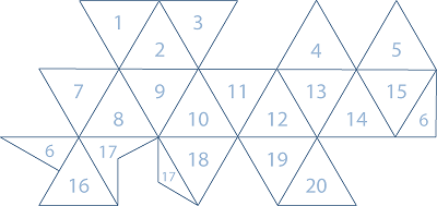

  • Option permettant d’afficher l’intégralité du globe ou seulement une facette, comme illustré dans le diagramme ci-après. Avec l’option = 0 la projection porte sur l’ensemble du globe et les 20 facettes sont affichées. Il s’agit de l’option par défaut.
Facettes numérotées pouvant être spécifiées par le paramètre Option
