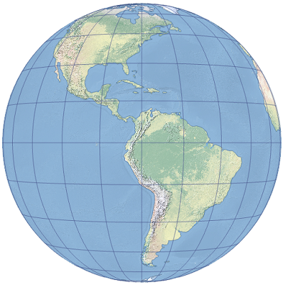

Exemple de projection satellite géostationnaire
Illustration de la projection satellite géostationnaire centrée sur 65° Ouest.

Graticule
La projection satellite géostationnaire est une projection azimutale. Elle affiche moins d’un hémisphère. L’équateur est toujours une ligne droite horizontale au centre de la projection. Le méridien central est une ligne droite, perpendiculaire à l’équateur au niveau du point nadiral du satellite, qui est le centre de la projection. Les autres méridiens sont espacés de manière inégale et concaves vers le méridien central. Les parallèles sont également espacés de manière inégale, mais concaves vers l’équateur. Les pôles et les méridiens situés à 90° du méridien central ne sont jamais affichés. La partie de l’hémisphère affichée dépend du paramètre de hauteur. Le graticule est symétrique par rapport à l’équateur et au méridien central.
