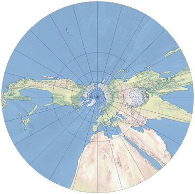

Exemple de projection cartographique azimutale gnomonique
La projection cartographique azimutale gnomonique est représentée centrée sur le pôle Nord.

La projection gnomonique est une projection azimutale.
Sous l’aspect polaire, les méridiens sont projetés sous forme de lignes droites partant du pôle Les angles entre les méridiens sont réels. Les parallèles sont des cercles concentriques répartis inéquitablement. Leur espacement augmente rapidement à partir du pôle. L’équateur ne peut pas être affiché sous un aspect polaire.
Sous l’aspect équatorial, les méridiens sont projetés sous forme de lignes droites verticales. Leur espacement augmente à partir du méridien central. L’équateur est affiché comme une ligne droite, perpendiculaire aux méridiens. Les autres parallèles sont des courbes convexes qui s’écartent de l’équateur. Aucun des pôles ne peut être affiché.
Quel que soit l’aspect, tous les grands cercles sont projetés sous forme de lignes droites.
