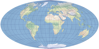

Exemple de projection de Hammer
La projection cartographique équivalente de Hammer est représentée centrée sur Greenwich.

Graticule
La projection de Hammer est une projection azimutale modifiée. Le méridien central forme une droite d’une longueur équivalant à la moitié de celle de l’équateur projeté. Les autres méridiens sont des courbes complexes, concaves vers le méridien central et équidistantes le long de l’équateur. L’équateur est une ligne droite. Les autres parallèles sont toutes des courbes complexes, concaves vers le pôle le plus proche et non équidistantes le long du méridien central. Le contour de la projection prend la forme d’une ellipse. Les pôles sont représentés par des points et constituent les sommets de l’ellipse (sur le petit axe). Le graticule est symétrique par rapport à l’équateur et au méridien central.
Distorsion
La projection de Hammer est une projection équivalente (à surfaces égales). Les formes, les directions, les angles et les distances sont généralement déformés. Les entités terrestres proches du contour de la projection sont asymétriques. L’échelle diminue le long de l’équateur et du méridien central à mesure que la distance à partir de l’origine augmente. Les surfaces proches des pôles sont moins cisaillées que sur certaines projections pseudo-cylindriques. Les valeurs de distorsion sont symétriques le long de l’équateur et du méridien central.
